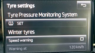

Care ar fi modalitatea de stingere a semnului din bord dupa schimbarea rotilor ???
am schimbat recent rotile la octavia mea si dupa 5...6km mi sa aprins in bord si nu mai dispare .
Pui contactul si apesi pe butonul SET cu desenul cu un cauciuc deasupra, tii apasat pana se aude un bing.
NU are la O3 asemenea buton.
