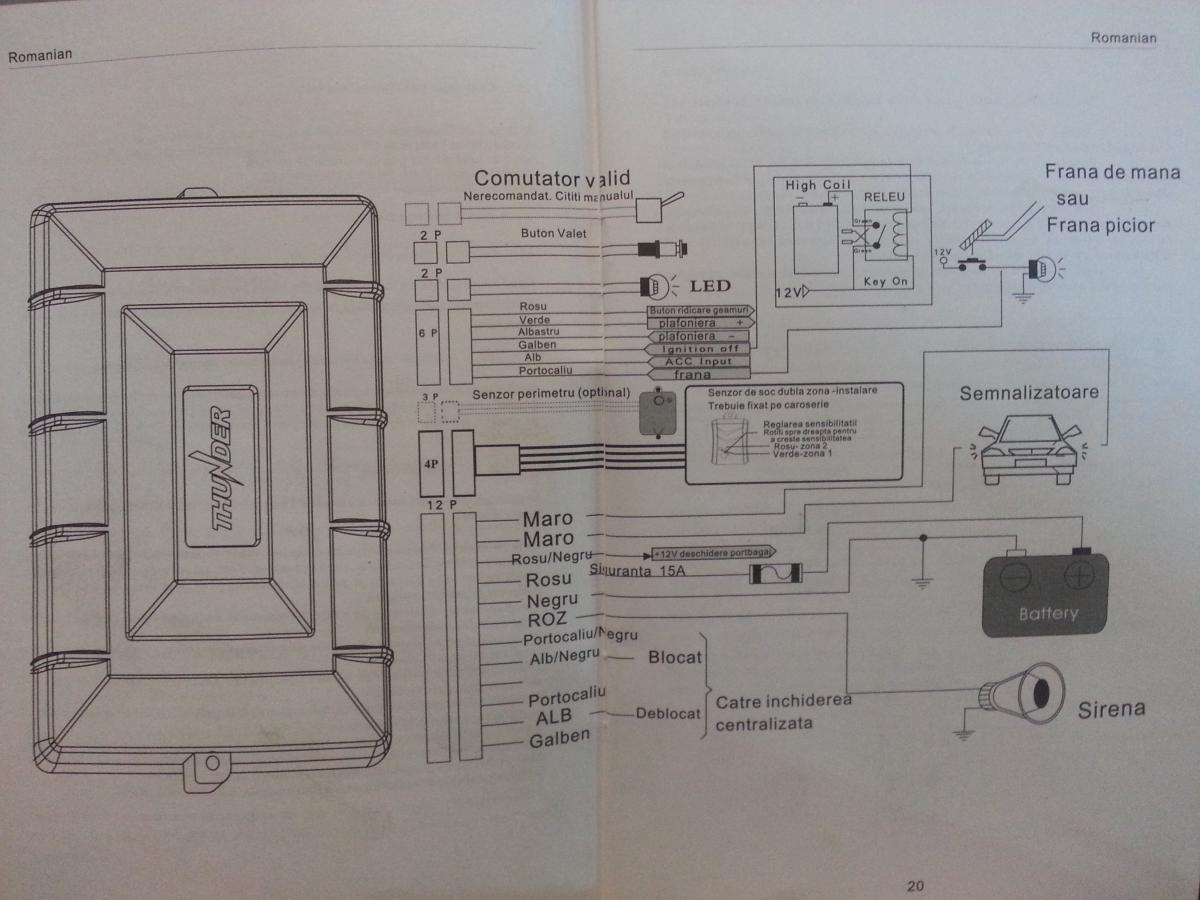

Vreau sa montez o alarma thunder ca 106 pe un seat toledo din 2001.Am alimentat firele de la inchidere din usa de la sofer , firele de la semnalizari de la modulul de confort, alimentari alarma de la modulul de confort.Firul pentru ridicat geamuri legat la fir de inchidere.
Mai am de legat
firul alb-    ACC INPUT
firul galben-ignition off
A mai montat cineva o alarma sa imi zica firele ?

Am reusit pana la urma sa rezolv problema cu alarma.
-Inchiderea functioneaza cu minus, si firele sunt in usa de la sofer.-la alarma firele alb si alb/negru
-fire semnalizari sunt la modulul de confort si sunt de culoare negru/alb si negru /verde si se leaga la firele maro de la alarma
-roz de la alarma se leaga la sirena
-rosu de la alarma se leaga la plus permanent
-negru si galben si galben/negru se leaga la minus.
-portocaliu de la alarma se leaga la pedala de frana la firul rosu/negru
-alb de la alarma se leaga la firul galben cu rosu de la modul confort mufa albastra
-galben de la alarma se leaga la bobina daca vrei sa intrerupi curentul la bobina. eu nu l-am legat
-albastru de la alarma se leaga la minus plafoniera, la pin 16 modul confort mufa albastra, fir albastru/gri
-verde de la alarma + plafoniera, daca scoate plus la deschiderea usilor in cazul acestei masini nu l-am legat
-rosu de la alarma se leaga la firul de inchidere, cel alb/negru. sa ridice geamurile cand se inchide masina.
