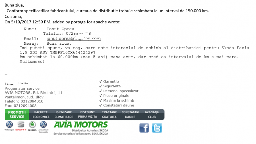

Stiu ca ultimul post e de acum 6 ani, dar cine stie cand mai redevine de actualitate.
Eu am cerut kit original dupa seria de sasiu pt 1.9 SDI ASY si am primit oferta de kit pentru 90.000km si pt 150.000km.
Ciudat insa ca cel de 150.000km mi-au spus ca e acelasi cu cel de 90.000 doar ca mai are o rola in plus (a 4-a) care nu-mi dau seama de unde poate fi.
E ceva gresit la mijloc ,nu exista kit-uri de xxx km
Si totusi, am intrebat si la Avia, tot 150.000 zic si ei. :huh:
