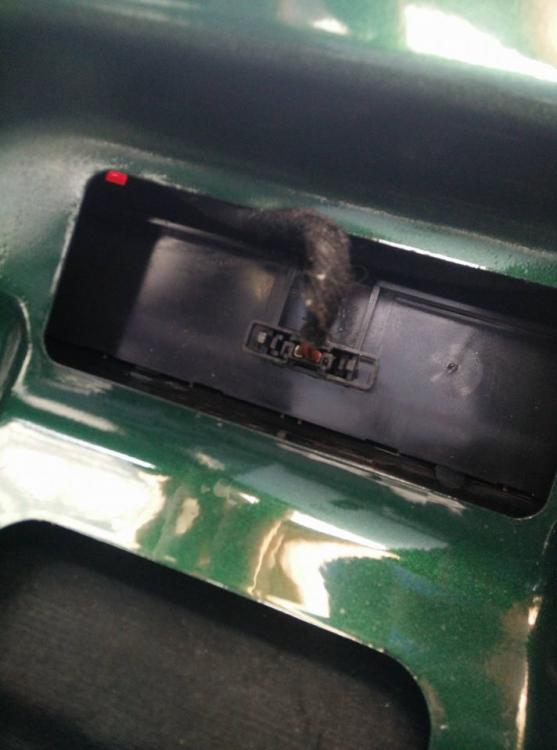

Am demontat broasca haionului, pentru a inlocui microswitch-ul (Cod VW 1J5 962 103) mentionez ca am inchidere centralizata, deoarece difera piesa in fuctie de acest lucru, daca are/n-are inchidere. Am scos switchul de pe butuc, si l-am pus pe cel nou. N-am apucat sa montez la loc butucul, pentru ca mi s-a parut ceva ciudat si anume faptul ca un contact din cele 2 contacte de pe microswich este mereu in pozitia ON. Adica indiferent daca invart cheia in butuc in pozitia deschis/inchis, piesa de metal care se invarte in capatul butucului tine mereu apasat acel contact. Din pacate nu am poze sa va arat, sper sa intelegeti ce descriu eu aici, mai ales cei care au mai desfacut butucul din haion. E normal sa fie asa?
