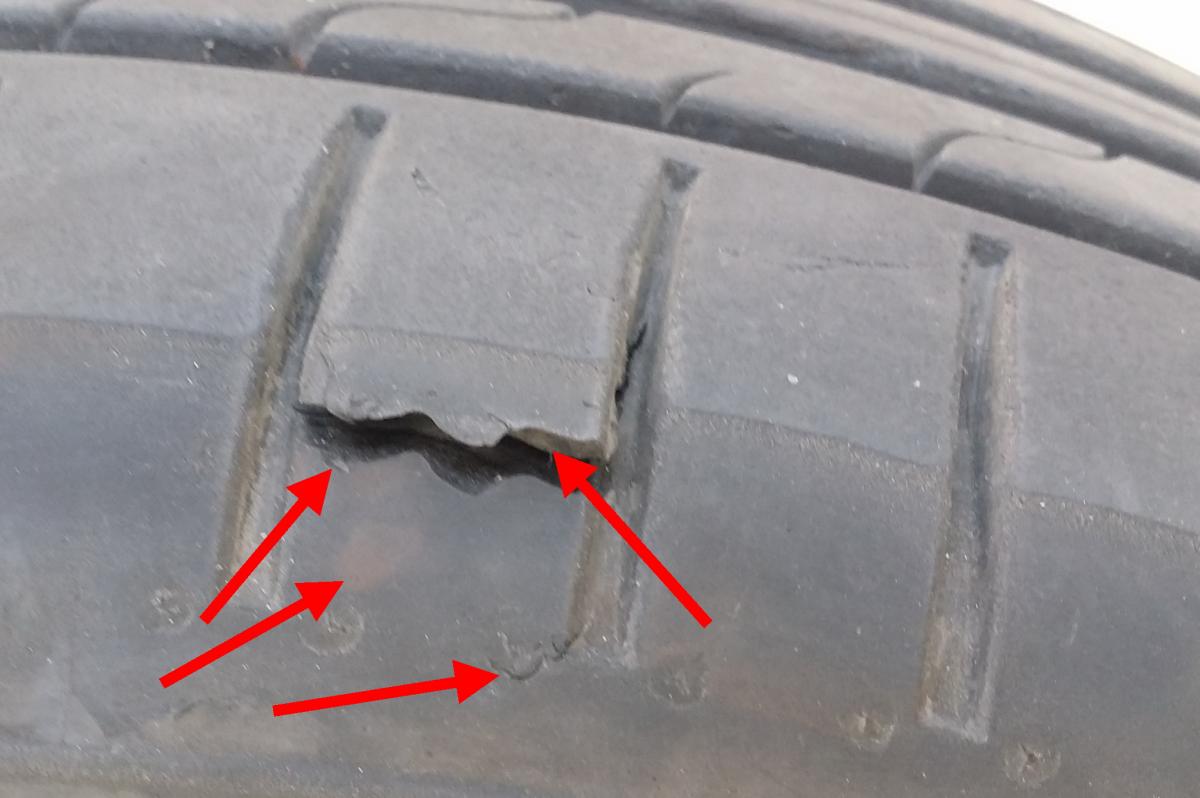

Buna seara! Am luat acest cauciuc dunlop bluresponse acum un an, l-am folosit aprox 5 luni dupa care le-am pus pe masina si am patit urmatoarea! Asa am gasit masina cand m-am dus sa iau ceva din ea!

Asta numeşti tu fisură? De fapt care este întrebarea?

Eu as merge  la cel de la care ai cumparat anvelopa, pare defect de fabricatie.
Si eu am patit o chestie in genul acesta dar mai rau (in sensul ca a ajuns la sarma) acum cativa ani cu un UniRoyal, norocul meu a fost ca venea iarna si oricum trebuiau schimbate. Eu nu iti recomand sa mai mergi cu anvelopa. Poate in oras la viteza mica ca sa iti faci treaba, pana gasesti altceva. Poti incerca sa cauti tot un BlueResponse sau cumperi un set nou
Am facut reclamatie la firma de unde am cumparat anvelopa! Am dejantat-o si maine o trimit la curier! Mentionez ca anvelopa are 5000 mii de km, e aproape noua! Culmea e ca mi se pare prost materialul si sau uzat f rau! Tipul de la firma de unde am luat mi-a zis ca am dat in boldura cu ea :))))! Sper sa mi-o schimbe daca nu ar fi prea de tot, se vede clar ca nu e taiata in vreo tabla! S-a despicat asa, a crapat materialul! Are dot saptamana a 8-a 2013, si mai sunt si Made in Germany!

Cu parere de rau iti spun si fara suparare ca acolo nu e defect de fabricatie, ci utilizare neconforma. Ai luat ceva cu ea... E taiata/rupta in ceva.... (ex linie de tramvai)
Daca era defect de fabricatie crapatura era altfel, mai mare si orientata altfel.

Linie de tramvai la Pitesti nu e, si plus dasta e prea frumos rupta, buza rupturii e foarte fina dupa care pleaca inspre ate. Inainte sa postez chestia asta am stat si m-am gandit la tot felul de variante ca l-am taiat in ceva, dar e prea frumos pusa acolo taietura si dintr-o parte, iar la cum arata imi da de inteles ca s-a despicat materialul a cedat, zina aia e foarte subtire si moale toata banda aia de cauciuc! Si daca ar fi asa ce explica uzura cauciucului? Mentionez ca le-am luat in mai 2013 si le-am tinut pana in iarna si acum le-am pus de 2 saptamani pe masina! Am facut geometria la roti cand am luat rotile, si nu am facut mai mult de 6000 de km cu ele! Astea sunt cauciucuri de 6 mii de km?

Eu zic ca este taiata in ceva. Cum arata sectiunea? Se vede ca s-ar fi delaminat sau este o despartire "curata" ca si cum ai taia bucata cu cutitul?

nu sunt expert doar imi exprim parerea si compatimirea fata de cele intamplate. Am avut cauciucuri taiate in sine de tramvai si de cutit sau ce mama masii o fii folosit iar acele taieturi au fost "curate", drepte fara forme neregulate asa cum este a ta.

Aia nu este taietura ce naiba are neregularitati peste tot si daca zici ca interiorul arata la fel de neregulat este clar o desprindere.

Daca eram convins ca este o taietura de un corp strait, asta era stateam cu gandul impacat dar cand vad cum arata taietura, eu o numesc desprindere! Sunt inginer in domeniul constructiilor, lucrez cu betoane, metal, chiar si cauciuc cunosc comportarea materialelor, cand fisureaza ele, cum arata fisurile. Azi le pun la curier , la Anvelope si Jante sper sa se solutioneze ca daca nu am sa fac o plangere la OPC! AM luat e-mail-ul din germania de la Dunlop!
Are urme de agatare, a fost agatata si smulsa acea bucatica (vezi urme in foto indicate cu sageti)

Aceasta taiere/ agatare a avut loc pb fara sa-ti dai seama
Defect daca ar fi fost ar fi afectat mai mult decat o nervura si ar fi exfoliat cordul sau ar fi explodat.
In rest, in conditii normale de utilizare, fara actiune externa sau fara sa fie umflat prea tare, sau cauciuc prea batran( ceea ce nu e cazul) nu are cum sa crape asa
