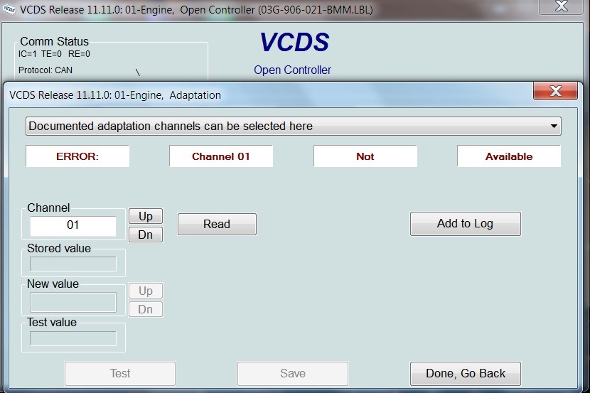

A mea e 2006 si dupa cum se vede in imaginea de mai jos , canalul 01 este indisponibil,cel putin cu codul de acces 12233

La mine merge maine voi revenii cu o poza :D
Imi cer scuze pentru intarziere.. revin cu filmulet :D

Din ce am citit sa inteleg ca la g4 din 2000 pot modifica valorile de pe ch1 codul fiind 12233? Car ar trebuii sa fie cantitatea injectata?
Pentru ca nu ma pricep deloc cu vag com-ul (decat cateva activari in centrala electrica) ... voi mai face un filmulet si ma voi plimba prin toate canalele atat la meas blocks cat si la adaptation incat voi sa-mi ziceti ce modific...
NU se poate la G4.
In loc de 0 pune 32768 si vezi daca valoarea scade.
Nu poate, deoarece accepta o valoare pana la 300.
