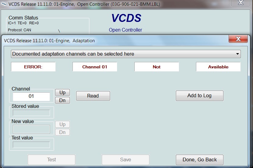

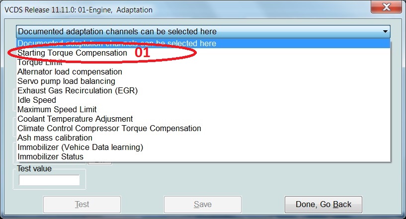

Cantitatea injectata ar trebui sa o poti modifica de la canalul 01.Dar dupa cum se poate vedea in imaginile de mai jos,la EDC 16 cu codul 12233,nu se poate modifica.

Daca esti sigur ca este in ch 1 cant de motorina injectata la mine merge sa modific cu 12233
Cred ca nu ne intelegem.
Daca te poti loga si mai ales daca cantitatea se modifica atunci valoarea de 4 mg ar trebui sa fie mai mica sau mai mare.

la edc 16 pana in 2007 se poate modifica parametrul de pe ch 1, dar nu este cantitaea injectata.
Si atunci pe ce ch gasesc cantitatea injectata? Si ce-i pe ch1?
Off pai la mine de ex ch 6 este pentru turatie relanti iar pe ross-tech este pe canalul 2.. gasesc si eu pe undeva o legenda exacta a canalelor pentru tipul meu de edc? Sa-mi arate exact pentru ce e fiecare canal? Sunt bulversat rau.
NU gasesti, decat ceea ce iti spune interfata.
ATENTIE la ce modifici pe acolo.
