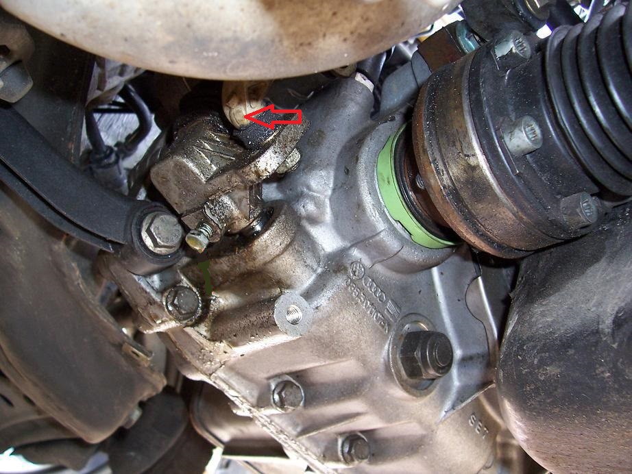

am gasit buba.tija de plastic de se vede in poza jos unde se imbina prin clipsare este putin corodata si din cauza asta sare si de aici este buba.stie cineva cum se numeste se poate cumpara sau doar la mana a 2-a ?intr-un final o sa o strang mai bn cu o sarma.

În mod normal nu ar trebui să stea fixată cu sîrmă. Având cod separat (vezi elementul 59) îl găseşti precis la reprezentanţă, dar s-ar putea să fie cam scump. Uite că la o căutare după cod am găsit aici ceva aftermarket. Topran sunt destul de buni la chestii din astea din plastic (dacă vrei să cauţi pe net bagi pe google codul din tabel fără spaţii între caractere).
Ţi-am mai ataşat ceva documentaţie dacă demontezi mai mult pe acolo (ar fi bine să faci semne dacă sunt şuruburi montate în găuri alungite pt că nu cred că o să găseşti lera aia de reglaj pe undeva).
Din ce văd din poză cam ai vaselină împrăştiată pe selector, deduc faptul că burduful ăla micuţ de deasupra (67) este spart şi a ieşit vaselina din el. Am văzut că şi la mine s-a întâmplat asta şi până-l schimb am mai băgat nişte vaselină acolo. Nu ştiam eu de ce aud un zgomot când schimbam vitezele (ceva parcă nu aluneca cum trebuie). Deci vezi care-i treaba şi dacă este ciupit schimbă-l că nu este scump.
Mai văd o picătură de ulei pe şurubelul ăla, semn că pierzi ceva ulei pe la simeringul unde intră tija selectorului în cutie. Ar fi bine să verifici uleiul din cutie dacă este la nivel. S-ar putea să nu ai pierderi semnificative, dar este bine de verificat şi dacă mai intră în cutie peste 100 ml ulei ar fi bine să te gândeşti să-l schimbi. Nu este scump până în 30 lei numai că este puţin dificil de schimbat şi dacă nu este montat corect în scurt timp iar începe să curgă.
Ms mult de ajutor .poza de la nu e de la mine ,am gasit-o pe net.la mn e dezastru curge semeringul curge burduful ala si acum mai nou sare si ala probabil s-a corodat din cauza uleiului.Nu gaseam piesa nici unde asa ca mersi de ajutor.Din cate am observat piesa din plastic are acelasi sistem si sus.Deci daca o cumpar ar trebui sa fie simplu,decuplez si sus si jos ,introduc noua piesa schimb burdufu si semeringul si ar trebui sa fie totul ok.Momentan am improvitat ceva si sta fix.Insa nu vreau sa am surprize pe viitor si o sa il schimb.Mersi mult de ajutor.
Da nu este complicat, numai că simeringul ăla este cam greu de scos (are o întăritură metalică sub plastic şi nu prea ai de ce să tragi pt că se rupe plasticul, parcă am reuşit cu o şurubelniţă foarte subţire şi bine ascuţită ), iar apoi la băgare trebuie atenţie mare să intre perfect, dacă intră puţin strâmb după un timp iar curge, al meu văd că are vreo 2 ani şi încă nu curge. Neapărat protejată tija cu bandă izolieră.
