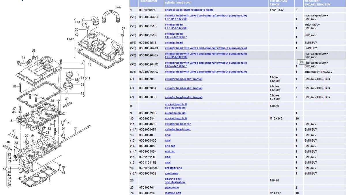

Poate te ajuta. Ce cod ai la motor ?
post-72374-0-20343100-1396019426_thumb.j
Modificat de Planetara
BKD. Reperul 16 vad ca este furtunul.
