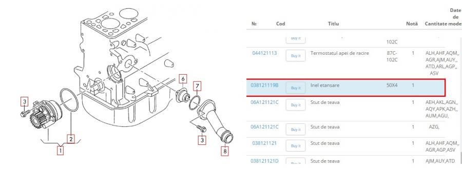

Am scos garnitura afara era rupta si mancata. Are cineva un cod sau dimensiuni pentru garnitura aceea ca nu stiu daca se poate deosebi la cea veche ceva dimensiuni. Am incercat cu sublerul grosimea si e undeva la 5 mm. Dar la diametru interior exterior nu stiu ca e mancata toata...
Masoara circumferinta ori pe flansa ori pe carcasa la termostat(nu ai cum sa nu ti iasa aproximativ...)sunt mai multe dimensiuni aicia http://www.autokarma.ro/piese-auto-vw-bora-berlina-1j2-1998-2005-1-6-75-kw/racire-motor-auto-garnitura-termostat?name_filter=Garnitura termostat masoara dimensiunea si cauta un magazin de piese auto ca sa nu dai banii pe transport aiurea.
ionut.fratila99
Da acum am gasit, intradevar 50 x 4 mm. O rezolv maine. Mersi sdR+
