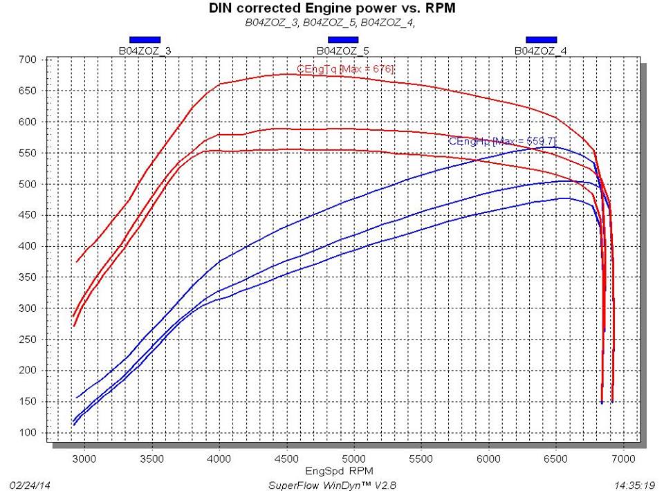

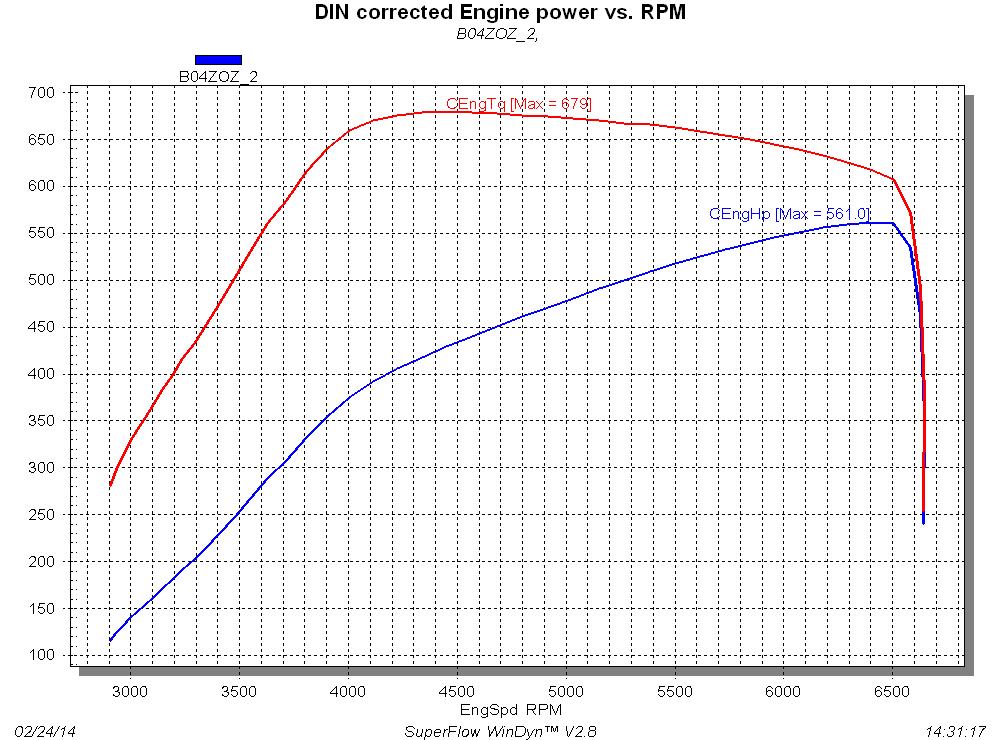

Proiectul cu acest RS3 a inceput in vara lui 2013, scopul fiind atingerea unor valori de putere si cuplu mai mari decat ce ofera turbinele hibride disponibile deja pe piata, dar nu in detrimentul fiabilitatii. De atunci si pana acum masina a parcurs mai bine de 10.000 km cu acest setup fara nici o problema de ordin mecanic, asadar putem sa afirmam ca ne-am atins scopul cu fiabilitatea.
Ca si modificari, masina printre altele dispune de o turbina Garrett GTX 3076R, galerie tubulara custom cu W/G extern, boost controller electronic, upgrade al sistemului de alimentare cu benzina, precum si un traseu de evacuare/admisie/ intercooler custom, partea mecanica fiind realizata integral de catre colegii de la Revo Club.
Deoarece motorul si cutia DSG sunt 100% stock, nu am exagerat cu puterea, cu toate ca setup-ul mai are rezerve consistente de putere. Asadar pana cand se vor schimba internele in motor ne-am multumit  cu o putere de 561 Bhp si 679 Nm pe o setare de boost mediu.
De asemenea masina dispune de trei moduri de putere care pot fi selectate prin simpla apasare a unui buton chiar si din mers.
P1 - 476 Bhp si 555 Nm
P2 - 504 Bhp si 590 Nm
P3 - 561 Bhp si 679 Nm
Probabil spre sfarsitul acestui an vom upgrada internele motorului si vom dezlantui adevaratul potential al acestui setup, ocazie cu care vom urca cu usurinta puterea la 600+ Bhp.

PS2: 561hp, la ce boost? Benzina de strada? Methanol? Masurati 4x4?

1.8 cu benzina de strada, methanol doar pentru racire,masurat pe fata doar .
