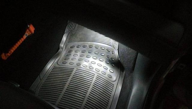

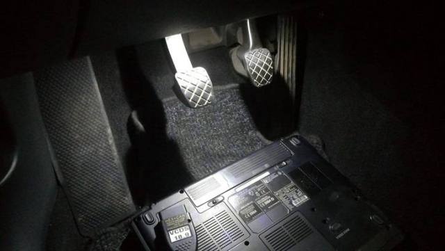

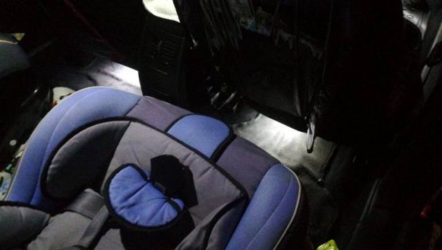

Salutare, am conectat si eu acum 6 saptamani toate cele 4 lumini de picioare la masina, am cumparat cele 4 lampi cu cabluri incluse (PN 7L0 947 415, 72,4 RON), iar bulbii cu incandescenta oferiti de furnizor le-am inlocuit cu LED (5 RON toate cele 4). Am conectat plusul in CECM, conector B, pin 7, iar "masa" am conectat-o la surubul de sub pragul de plastic stanga fata, aflat in imediata apropiere a manetei de deschidere a capotei/sau imediata apropiere a manunchiului de fire ce sunt ascunse sub prag (am vazut intr-un videoclip polonez). Mi-a luat cam 3 ore sa le montez, is mai fixist, am incercat sa fac "lucrarea" de foarte buna calitate, plus ca nu mai facusem acest lucru vreodata.
