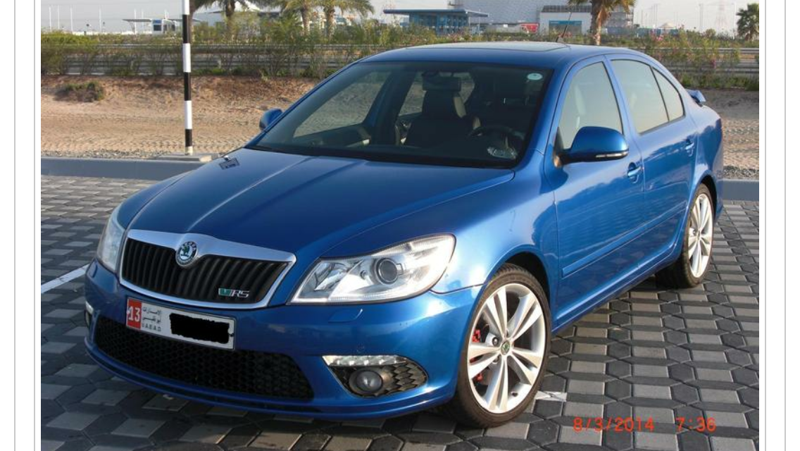

De data asta cu cea mai noua achizitie : o skoda Octavia 2 Rs 2010 racing blue  cu 25k km la bord.

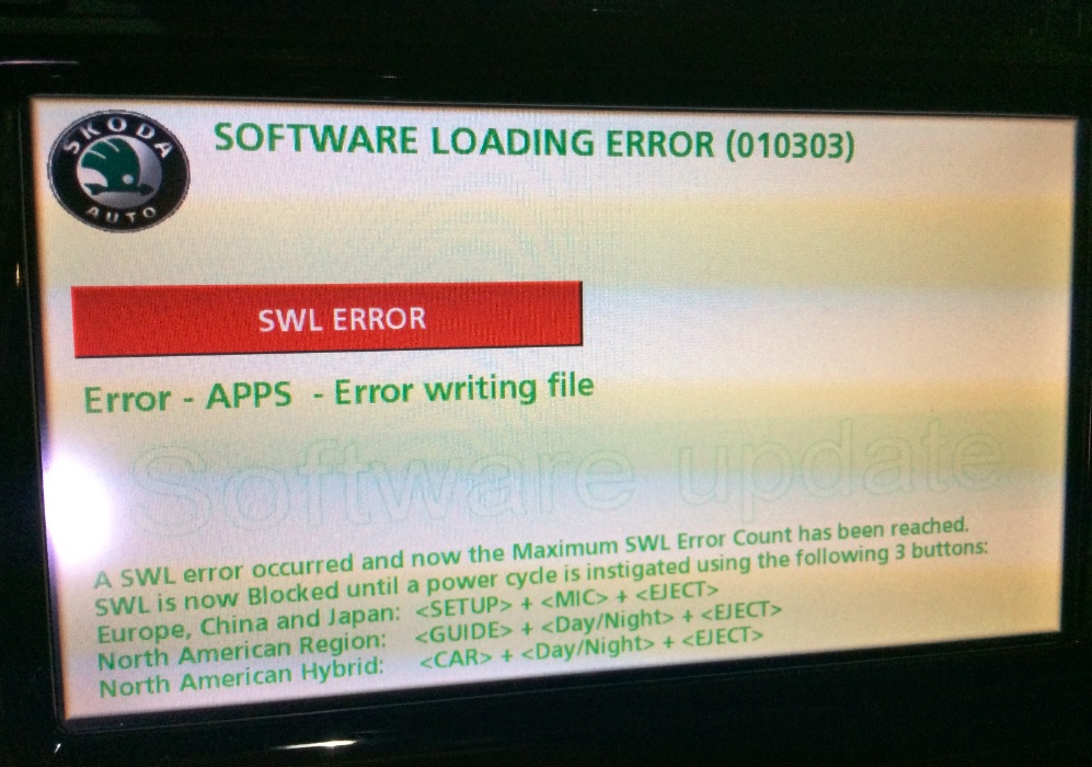

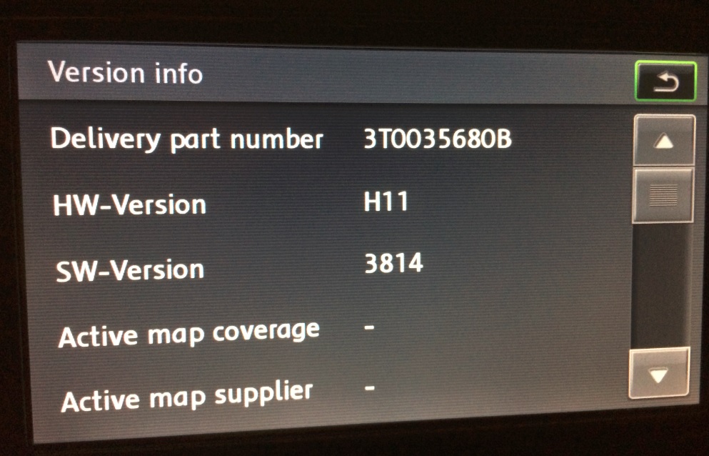

Aseara am facut  primul "upgrade" si anume softul Columbus-ului . Problema era ca nu citea SD-uri mai mari de 4Gb si era enervant .
Asadar, am updgradat de la 1164 la 3814 si cu mici emotii a iesit. Upgrade-ul e destul de usor de facut , dureaza cca 1 ora si se pare ca unitatea e foarte sensibila la mediul pe care se scrie imaginea.
Initial am folosit DVD scris la 4x si , emotii :
post-73547-0-63598900-1395556128_thumb.j

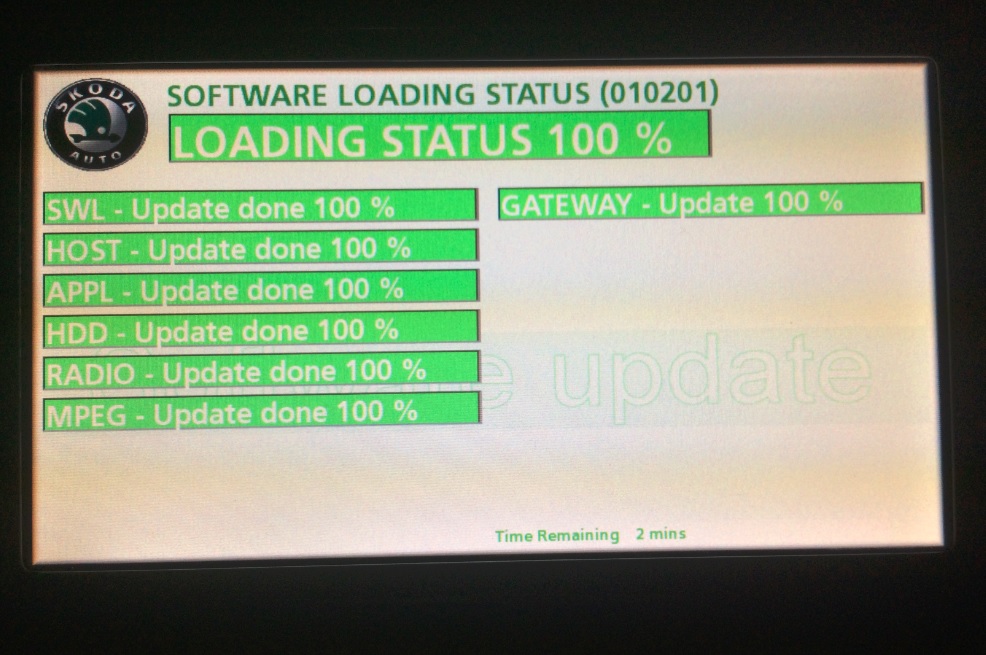

Am cautat pe net despre eroare si nimic frate . Chiar ma gandeam ca e imposibil sa nu fi dat nimeni peste asa ceva . Apoi, am scris imaginea pe un CD la 1x si surpriza , a mers :
post-73547-0-23030300-1395556274_thumb.j   post-73547-0-86279500-1395556292_thumb.j  post-73547-0-86279500-1395556292_thumb.j

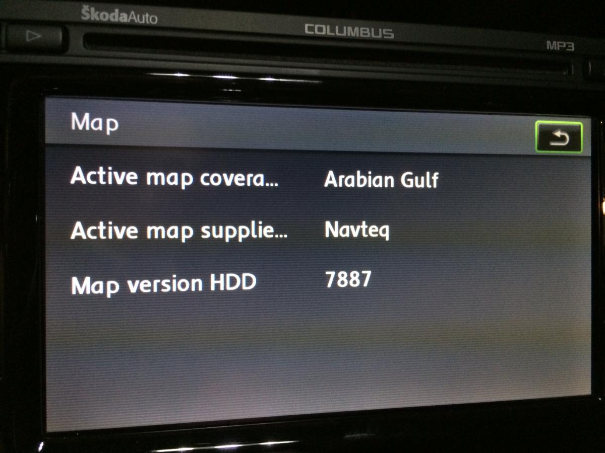

Dupa upgrade chiar daca era specificat ca hartile nu se sterg , am ramas fara ele si acum trebuie sa le pun inapoi intr-un fel sau altul .
Fie fac rost de DVD pt navi si instalez hartile ( ceva mai greu ca majoritatea masinilor din grup vin cu hartile preinstalate )
Fie scot HDD-ul din VW CC si copiez hartile ( mult de lucru ca trebuie sa demontez ambele RNS-uri )

Deci , o rezolv cu hartile . Am trecut pe la dealer si am facut programare . Or sa-mi urce ei hartile ( ultima versiune ) pe HDD la un pret rezonabil , zic eu ( aprox 200 ron ) .

- Hartile de Arabian Gulf puse la loc .
