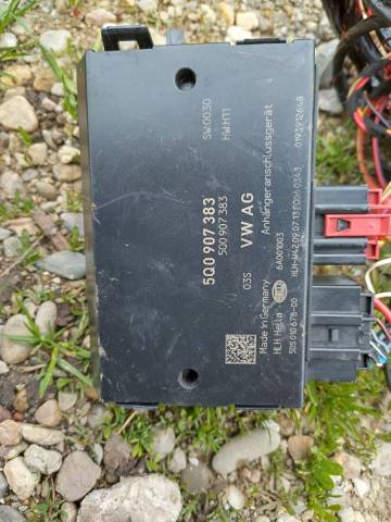

Nu cred ca de-aia s-a ars. Cred ca pocnitoarea aia de modul nu are o problema cu + continuu. Acel + e folosit de releele din el pentru a da curent de putere catre instalatia remorcii.

Se da una bucata octavia 3 2.0 tdi 2013 la care am instalat in urma cu 3 ani un carlig , la reprezentanta skoda.La un moment dat mi se aprinde spirala in bord si imi raman stopurile de frana aprinse ca si cum as apasa frana permanent.Acest lucru se intampla cand si cand.De ceva timp mi-au ramas permanent aprinse stopurile pe frana.Am schimbat switchul de frana , nimic. La o testare imi apare eroare pe modulul de la carlig :trailer brake permanent.Am mers la reprezentanta dar nu au reusit sa gaseasca cauza.Deoarece stopurile pe frana nu au ramas blocate am cazut deacord cu ei ca atunci cand va mai face sa scot din mufe modulul carligului.Binenteles ca pe drum spre casa (dupa vreo 50 km de la reprezentanta) , spirala a aparut si am scos mufele dar stopurile au ramas in continuare.Daca aveti vreo idee va rog sa ma indrumati.Multumesc.

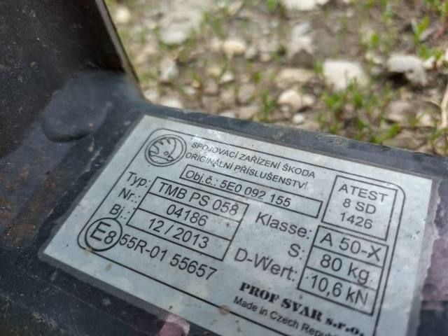

Salut! Intenționez sa cumpăr un cârlig original la sh, scos de pe un break. Eu am hatchback. Aveți idee dacă se potrivește, merge montat sau trebuie sa caut unul dedicat Pt hatchback ? Mulțumesc anticipat!
Salut! sunt interesat de subiect, vreau sa montez un carlig original + partea electrica din dezmembrari pe Octavia 3. @mita_lw ai reusit? De asemenea, stie cineva daca trebuie setat ceva la masina?
Salut, se poate monta si da, trebuie facute cateva codari pe modulele masinii.
