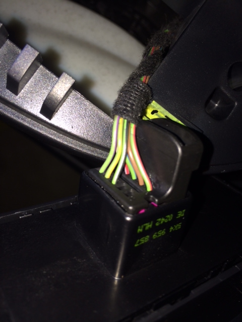

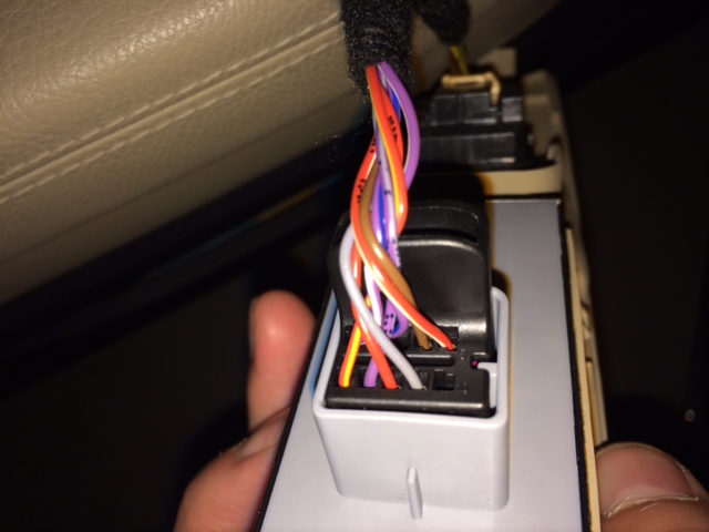

Cum zicea si Andrei mai sus, 58d are alocare diferita la Octavia fata de CC. Trebuie realocati pinii din conectorul care intra in panoul cu butoanele de actionare pentru a putea folosi panoul de CC pe Octavia.
E putin mai complicat, la Octavia sunt doar 7 fire care pleaca din calculatorul de usa catre panoul de butoane, la CC sunt 9.

hai ca am studiat.  Pinul 3 din mufa Skodei se muta in pinul 9 (care teoretic este liber)
andrei_221, mda , nu se aprinde nici comanda de skoda pusa pe CC. Pinul 9 la e liber, asa ca o sa incerc sa mut firul si tadaaa, sa vedem daca iese. Poti da share la link-ul unde ai gasit Solutia ?

Astea sunt poze comparative cu firele la comanda CC vs O2 :
post-73547-0-47316800-1395295801_thumb.j   --- CC
post-73547-0-15447100-1395295829_thumb.j  --- O2

Nu cred sa existe vreun link cu solutia de realocare 58d, colegul a verificat diagramele.
Personal as recomanda mutarea pinul 3 in 9 (cum s-a scris mai sus), apoi realizarea unei punti intre 9 si 3.
