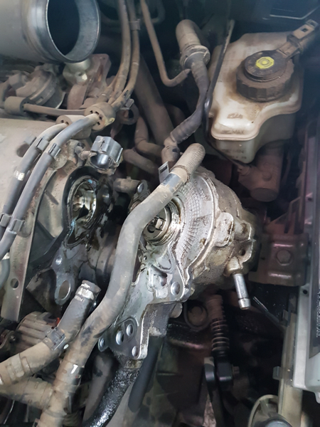

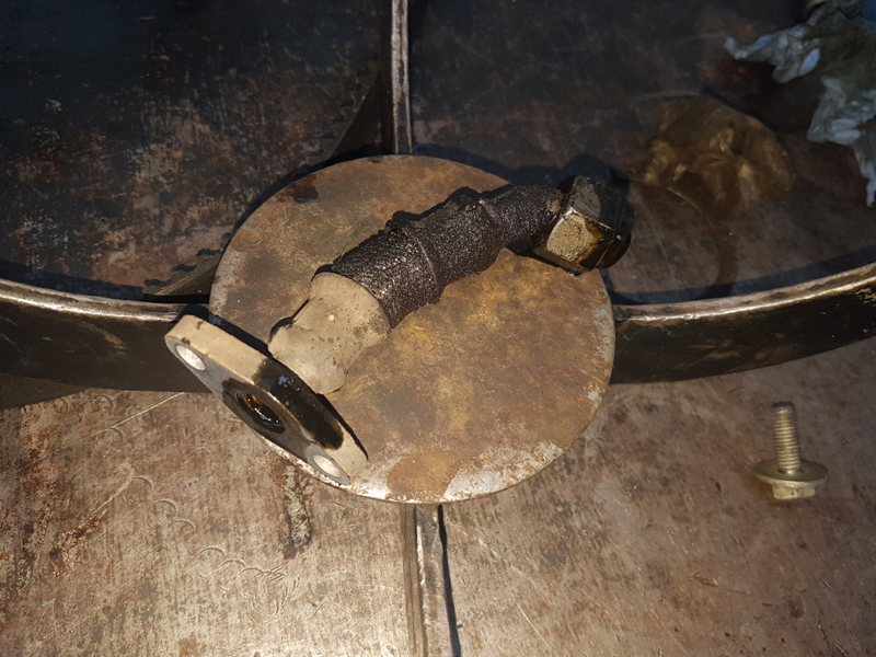

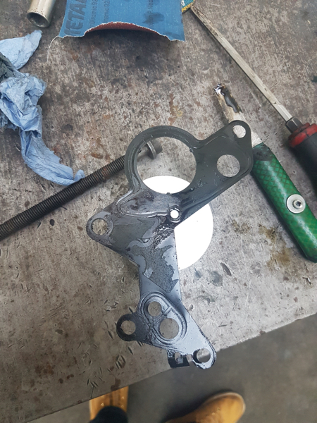

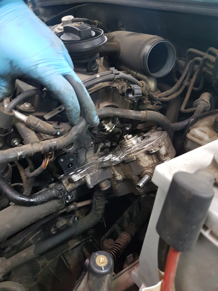

De cateva zile au aparut niste pete de ulei sub masina. Astazi am mers la service si schimbat garnitura de la pompa tandem si conducta ulei de la retur turbo.

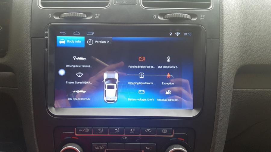

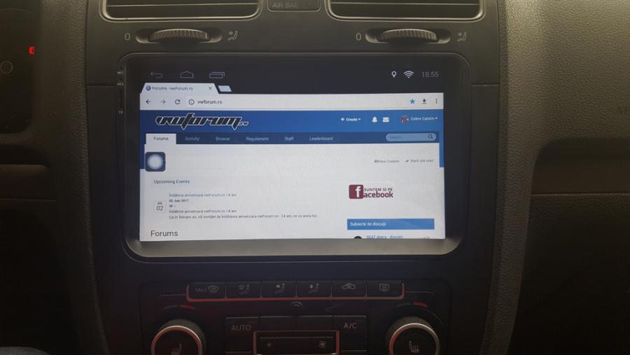

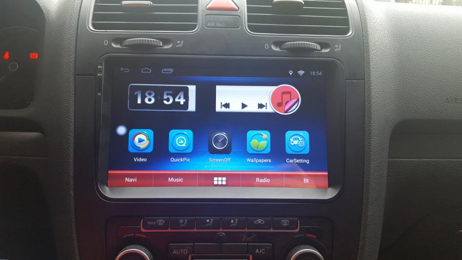

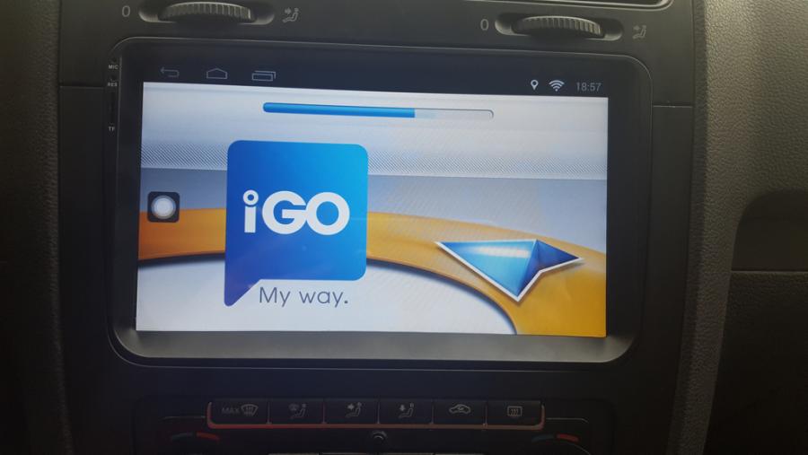

Am schimbat unitatea RNS 510 cu un Edotec cu Android si display de 9". Desi nu credeam, calitatea audio este foarte buna. Ca si functionalitate este mult peste un RNS510.
Modificat de Dobre Catalin

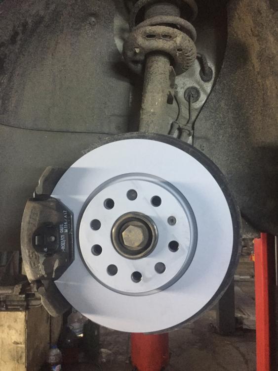

Azi, la 139.000km am schimbat discurile de frana fata spate, plus placute. Am mers pe ATE.
Momentan mi se pare ca nu tin la fel de bine ca inainte, dar am inteles ca asa se intampla cu discurile noi la inceput.
Lichidul de frana nu este cel original. A fost schimbat o data, acum 2 ani. Acum inca nu l-am schimbat pentru ca urmeaza sa schimb pompa ABS, saptamana viitoare sper si daca tot umblu acolo o sa-l schimb atunci. Cred ca o sa merg tot pe ATE dot 4.

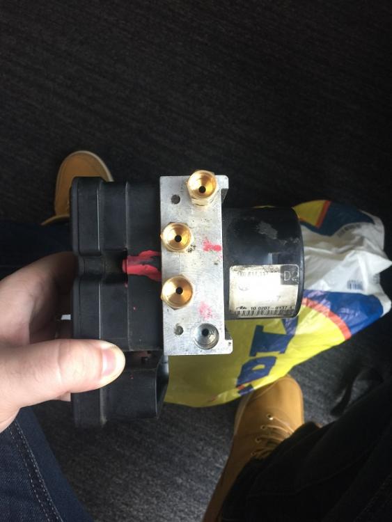

Intre timp am schimbat pompa ABS. Am trecut de la pompa P la pompa AF.
Initial m-am speriat ca trebuie sa schimb 3 conducte dar ulterior am aflat ca se poate rezolva in 2 variante fara schimbul conductelor de frana:
Varianta 1: Cu adaptoare din bronz de la M10 la M12 si de la M12 la M10:
Varianta 2: Se schimba doar partea electronica si se pastreaza hidraulica veche de pe pompa P:
Eu am ales varianta 2. Am schimbat partea electronica, am mutat pinul 19 in pinul 17 din mufa pompei ABS si totul a fost ok.

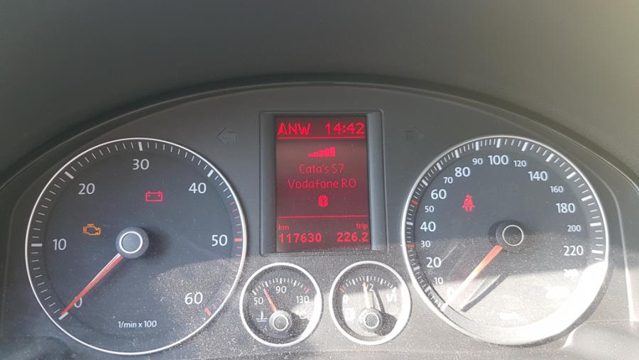

De astazi multumita lui @vagretrofit am si ceasurile pe care mi le-am dorit:

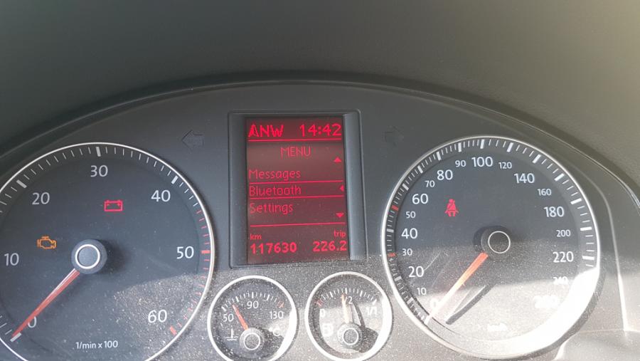

Asa de duminica: Martor DRL activat din eeprom
5a8071869aafa_WhatsAppImage2018-02-11at17_20_20.thumb.jpeg.26bc9a6bc435c883c892517d85b3a4d7.jpeg
  On 11.02.2018 at 16:38, Dobre Catalin a scris:
Expand
Nice. Vezi acum si daca poti seta in BC optiunea de DRL de on / off. Daca se poate, un pret in privat pentru resp modificare?

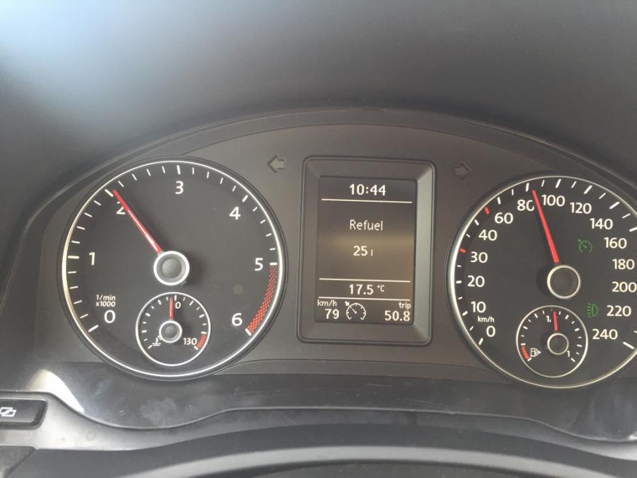

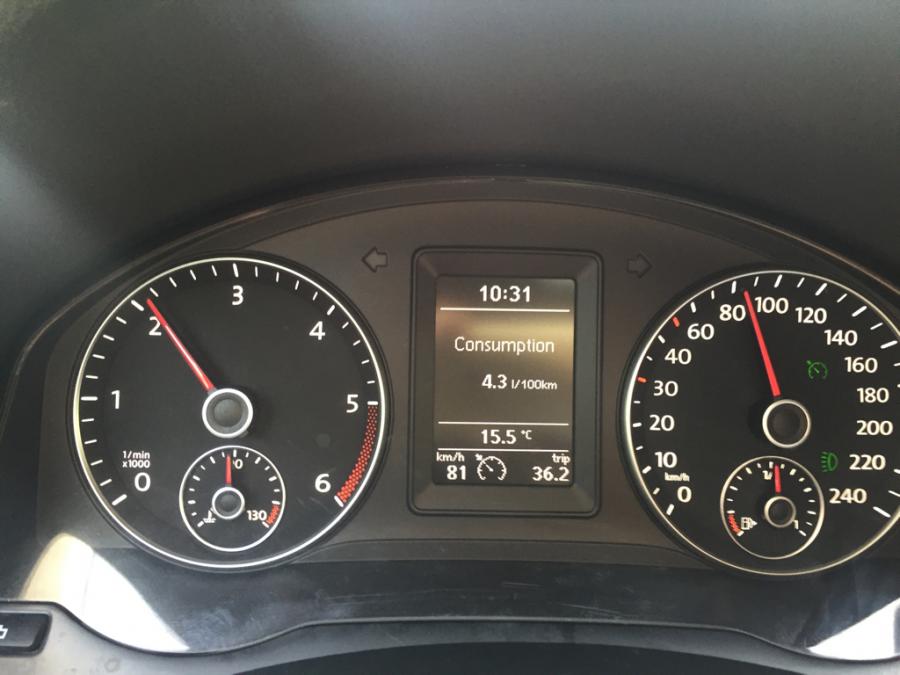

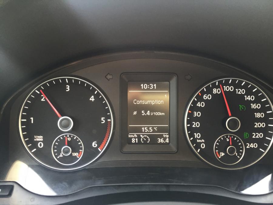

  On 24.04.2016 at 16:18, Dobre Catalin a scris:
Softul l-am facut la DimSport.

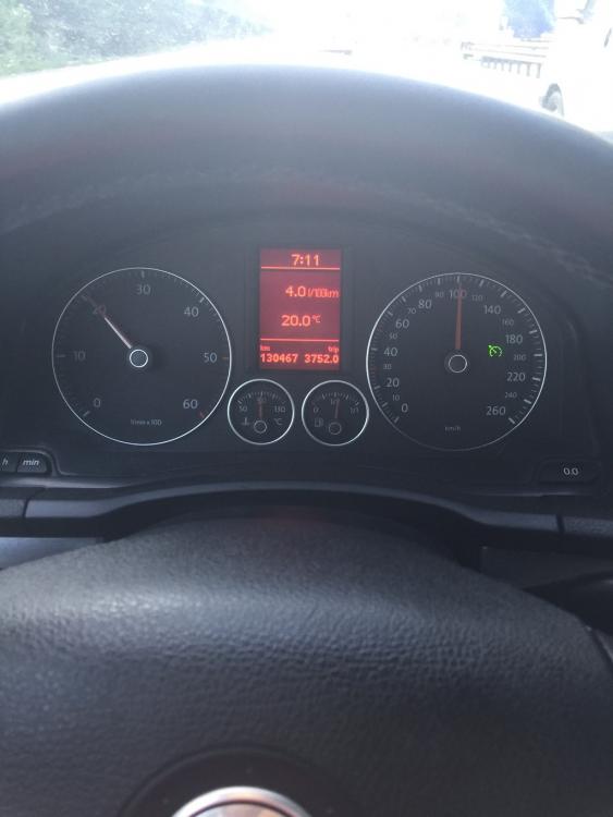

Atasez si o poza cu consumul de astazi, la intoarcerea in Bucuresti:
Expand

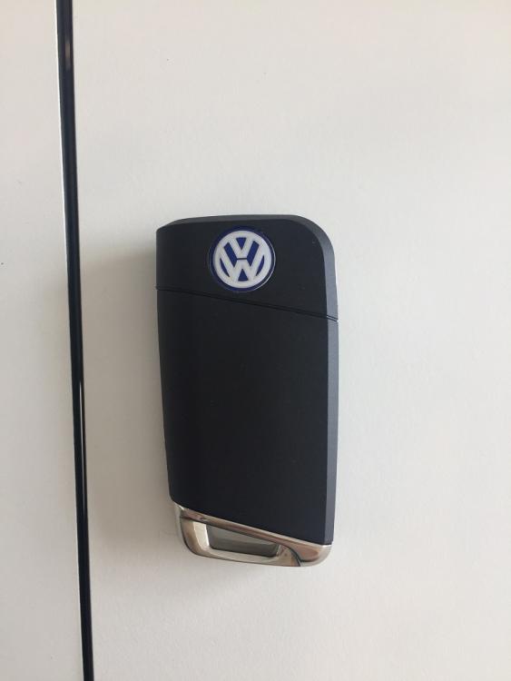

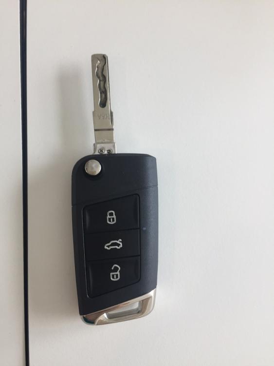

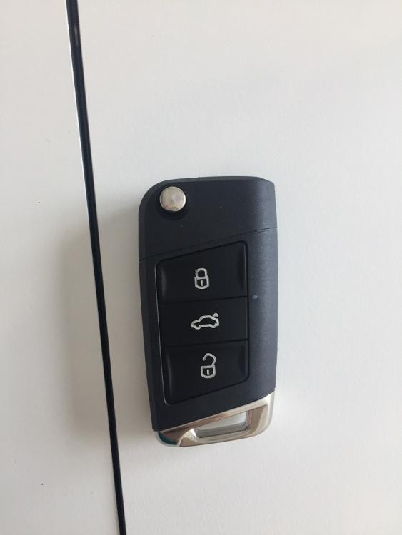

Astazi am schimbat si cheia cu un model mai nou. Am cumparat carcasa si am mutat toate internele si lama in carcasa noua. Operatiunea a fost plug&play.
