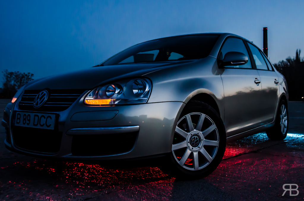

Cateva poze facute sambata dupa schimbarea rotilor:
post-54107-0-72062400-1395215182_thumb.j post-54107-0-14595800-1395215189_thumb.j post-54107-0-54171900-1395215196_thumb.j post-54107-0-41254300-1395215329_thumb.j

Frumusica  :icon_thumleft:  am vazut-o si anul trecut la intalnire  :lol: poze cu interiorul  :icon_bounce:
frumusica ! ai de bagat ceva pe ea :D , in cazul in care vrei sa investesti, ai loc o gramada :D , asteptam cat mai multe imbunatatiri
salut! frumoasa! pozele sunt reusite!

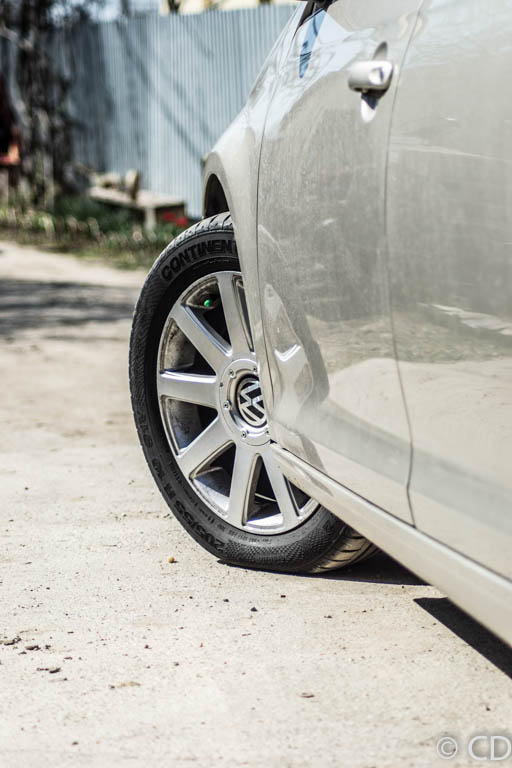

sunt curios, aceste jante sunt originale? ma intereseaza capacul central ce cod are si daca imi poti zice de unde se poate achizitiona.
ps: poze la interior!
Jantele nu sunt originale. Le-am cumparat din autovit in 2010. Au fost noi iar pretul a fost 400 Euro. Cred ca sunt replica dupa un model de jante de la Audi.

Capacele centrale pe oem, gasesti la reprezentabta sau la orice distribuitor de piese ! Modificat de Wiki
modelul asta de jante OEM, exista doar AUDI. deci nu cu logo-ul vw. de asta intrebam de capacele, daca se pot cumpara extra, si de unde.
scz de offtopic si multumesc de info!

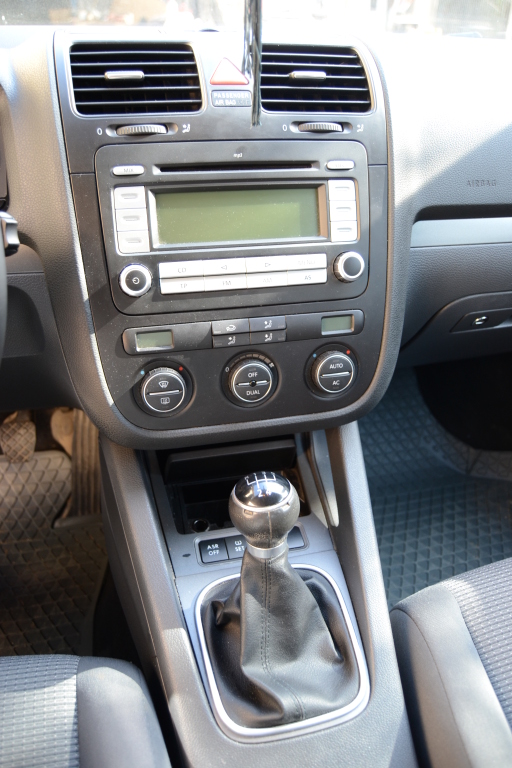

Am revenit cu poze noi:
post-54107-0-77273900-1395597691_thumb.j post-54107-0-05617700-1395597704_thumb.j post-54107-0-51265900-1395597717_thumb.j post-54107-0-38515100-1395597732_thumb.j post-54107-0-96376100-1395597746_thumb.j post-54107-0-50230900-1395597760_thumb.j

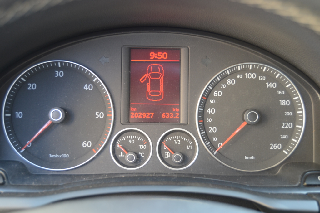

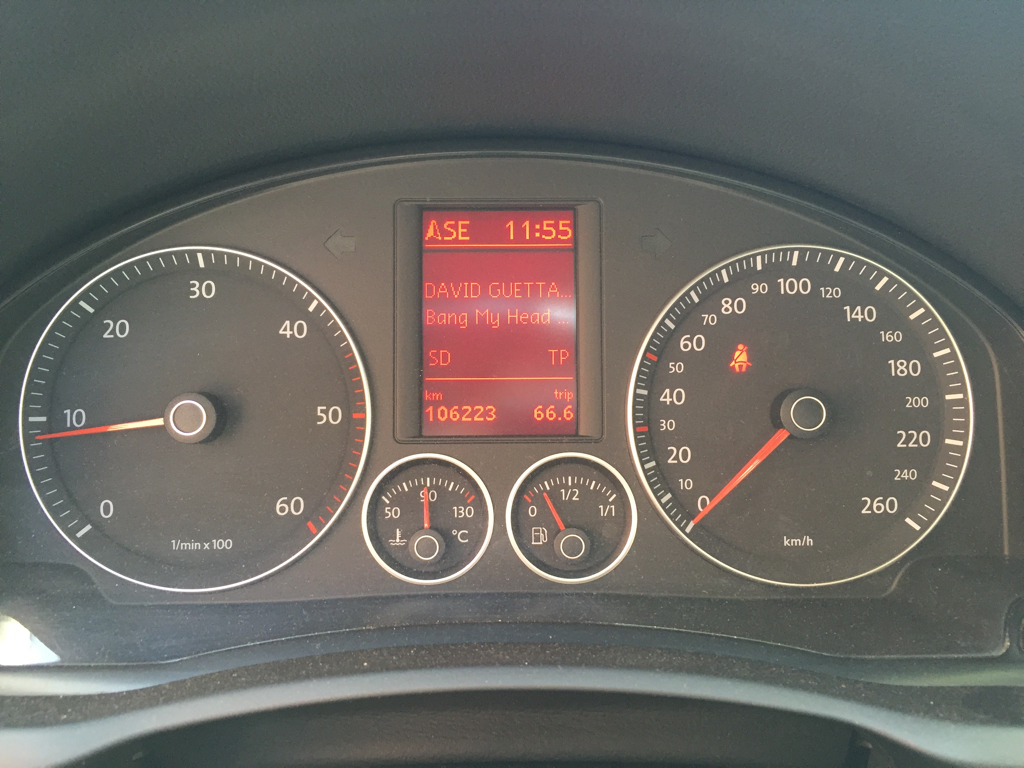

P.S. Masina nu are 202927KM  :))  . Am schimbat ceasurile acum ceva timp, dar din pacate nu am gasit pe nimeni sa-mi dea km inapoi.
Modificat de Dobre Catalin
Masina a avut CB? Sau ai pus si calculator de coloana si tot ce trebuie pentru maxidot?
Masina nu a avut CB. Am schimbat ceasuri, calculator coloana si manete pentru tempomat si CB.

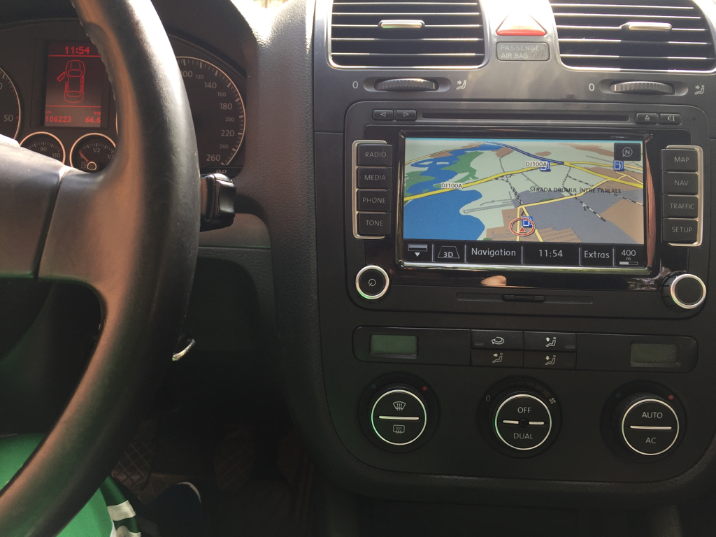

Intre timp de cand nu am mai postat aici, am shimbat mai multe head unit-uri pana am ajuns la RNS510. Din fericire nu am avut probleme cu battery drain pentru am CAN 1K0-907-530-L. Sper sa nu am vreo surpriza intr-o dimineata sa nu o mai gasesc in masina:biggrin:
Urmeaza climatronic-ul de Golf 6. Mai caut sa vad daca se poate monta plug&play. Eventual sa comunice si cu RNS-ul.

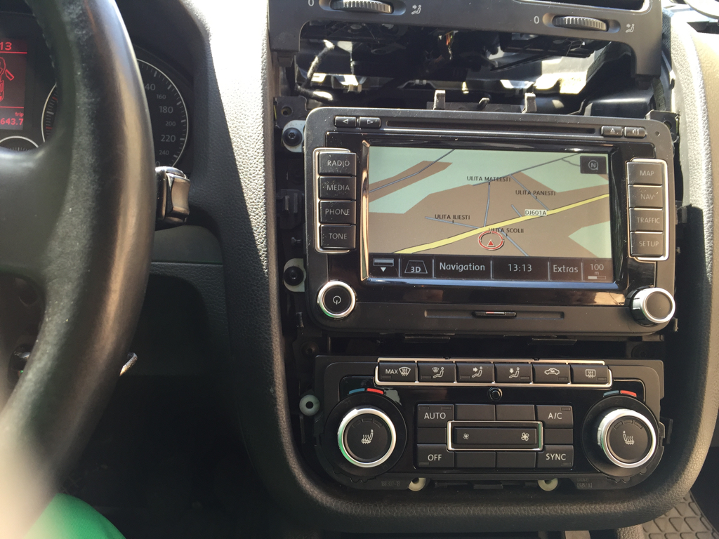

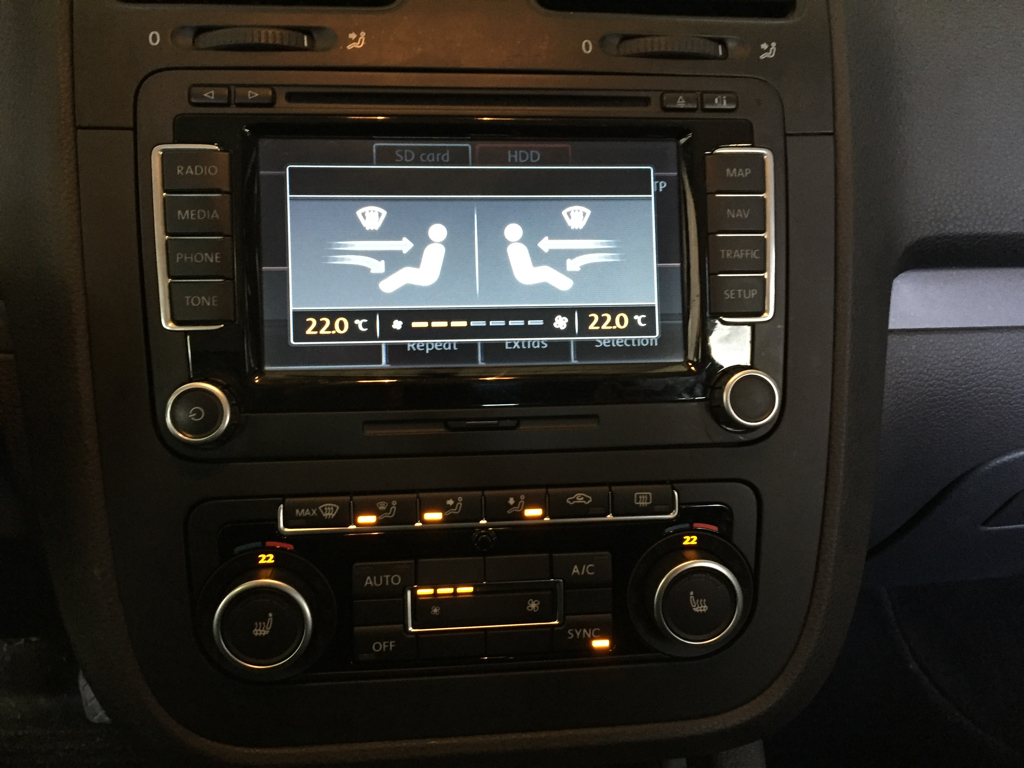

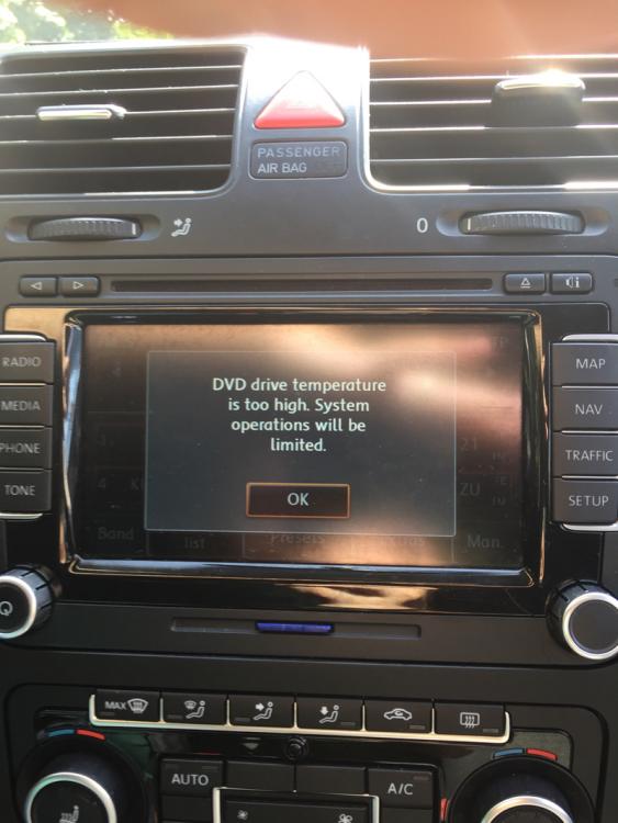

Astazi cu ajutorul vecinului GabiB77 am montat panoul de climatronic de G6 pe Jetta. Am intampinat mici dificultati dar pana la urma totul functioneaza perfect.
Eu am pe masina CAN 1K0-907-530-L si imi afiseaza pe navi setarile pentru clima.
Atasez si cateva poze:
Asta ar fi una dintre glume :biggrin:
Din pacate nu stiu de ce acest modul de clima nu suporta staging :banghead:

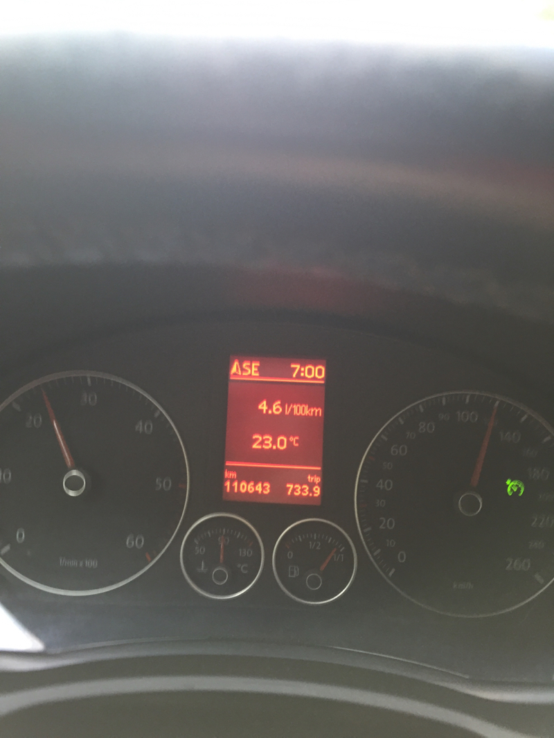

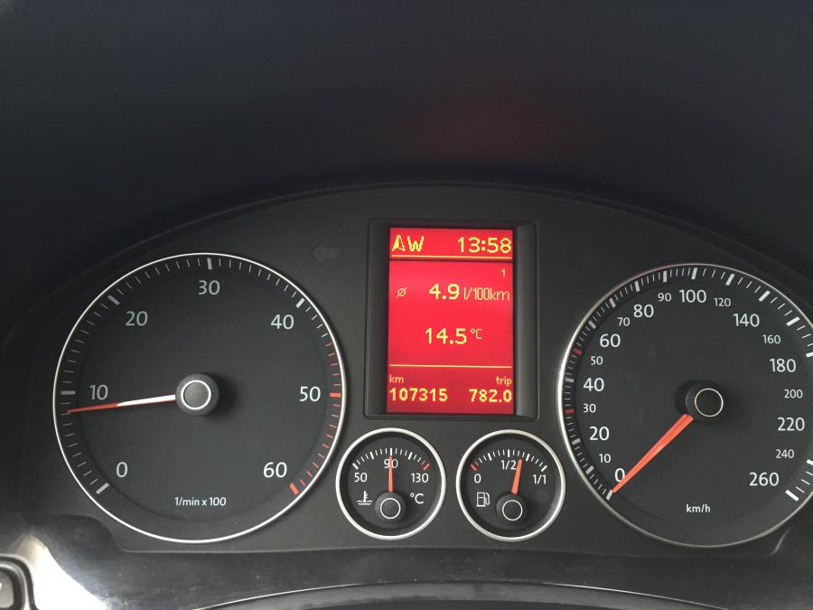

Atasez si o poza cu consumul de astazi, la intoarcerea in Bucuresti:

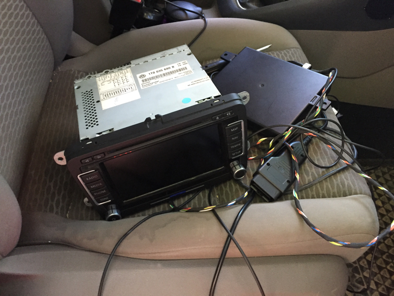

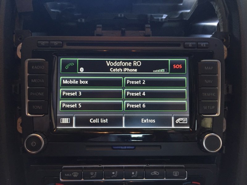

Momentan ma chinui cu un modul bluetooth premium 3C8-035-730-D, care nu este compatibil cu intrument cluster-ul cu display rosu.
Astazi am rezolvat si cu modulul bluetooth.
Impreuna cu vecinul @GabiB77 am demontat de pe masina mea RNS-ul impreuna cu modulul bluetooth si cablaj, le-am montat pe Golf-ul lui Gabi si inapoi pe Jetta dupa ce am imperecheat telefonul cu modulul bluetooth.
