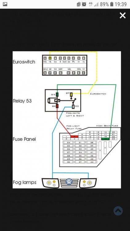

Vreau ca luminile "de zi"sa sa stinga atunci cand pun luminile de pozitie.Cum fac legaturile la releu?Folosesc releu 53 si am schema asta,dar nu-mi dau seama ...si...unde este masa releului...?! Sau nu mai este nevoie de masa ?! Releul...nu trebuie sa fie permanent inchis? Din cate vad eu,releul 53 este permanent deschis,iar atunci cand pun pozitia,sa aprind si luminile de zi.Ar trebui sa fie invers.Nu? Multumesc.

F l o r i n
Relee exista NO sau NC.
Atunci când îl alimentezi, întrerupe circuitul.
Ai nevoie de masa, plus contact și plusul de la lumini, care sa întrerupă circuitul când aprinzi pozitia
GOLF IV variant
Multumesc.Am terminat.
