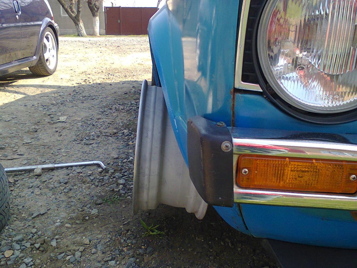

Am si eu o intrebari pt cine stie , am un set jante pe 15' j7 si as vrea sa imi pun niste anv si nu stiu ce dimensiuni as putea pune sa fie trase.

Greu sa pui ceva intins tare pe 7j. iti trebuie 145 sau 155 cu balon cat mai mic, 35, 40 maxim:D

nu cred ca exista asemenea marimi pe 15. Ramane 165/50 r15.
Da ce offset au jantele alea de ai nevoie de asa stretch pe 7j, si 15''?

Jantele au et 25 .... si de aceea vreau asa trase

Am avut pe golful 2 pe 14 cu 9j si et 15 195/45 sau 40 nu mai tin minte sigur.Aripa se aseza pe janta intre buza si anvelopa.)))
