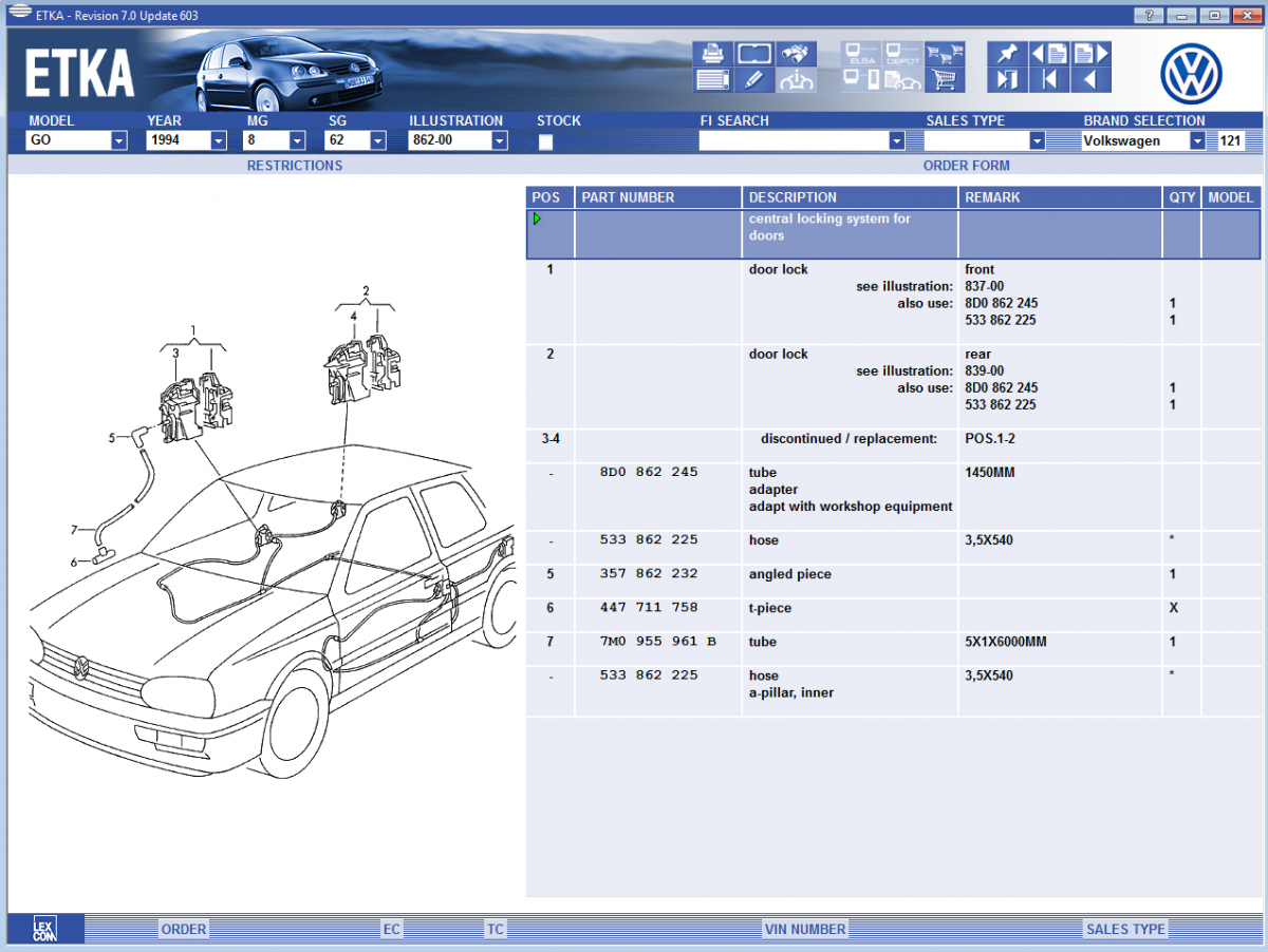

Dar ce legatura are vaccum-ul de la inchidere cu frana , intamplator sau nu chiar imi prinde aer la vaccumul de la inchidere dar ala are pompa lui in portbagaj !
Nu cred ca are vreo legatura cu frana ....
Nu are nici o legatura, am mai zis odata dar paul-vw nu vrea sa ma creada :lol:
Ok. Rezolva inchiderea si, banal sau cum vrei tu, incearca apoi franele. :) Daca nu o pateam nu ma bagam in seama aiurea. Sunt constient ca suna aproape penibil. Incearca si infirma, sau confirma. Sal

Chiar nu vrei sa intelegi ca furtunele de la inchidere nu sunt legate de cele de la motor? Ce legatura sa aiba inchiderea cu motorul sau cu frana daca intre ele nu este absolut nici o conexiune?post-75634-0-11454300-1394971322_thumb.p
