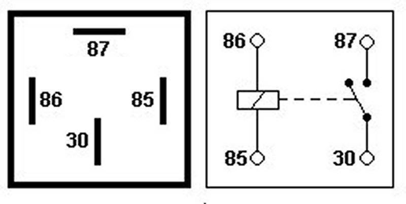

Acum, eu in loc de releu 10 am o "lita" care intra in 2 pini. Intrebarea este: sa pun un releu pe pozitia 10, si sa mai pun unul separat plus o siguranta pe firele puse de mine ? Sau...ii ok cu instalatia din fabrica doar sa pun releu pe pozitia 10 si ii ok?
Multumesc mult.
Lasa puntea care e facuta pe pozitia 10.
iei un releu normal si il pui in compartimentul motor
pe 30 pui + de la baterie
de la 87 mergi la proiectoare
pe 85 vii cu fir de la k/10
pe 86 iei - de la baterie sau de la caroserie.
- pt . proiectoare iei la fel ca pt. 86
Pune si o siguranta pe firul care vine de la baterie la 30

Am legat releul exact cum ai zis, insa proiectoarele nu functioneaza. Dupa ce am terminat de conectat firele la releu (cu "papuci"), m-am dus in masina si am observat ca becul de la blocul de lumini (care arata ca proiectoarele sunt pornite) era aprins ca si cum proiectoarele ar fi pornite, dar nu erau pornite, insa era aprins stopul de ceata. Le-am pornit de la buton si nu mergeau dar, am observat ca releul se incalzise. Nu stiu care e cauza dar releul este exat ca cel scris de tine, cu 4 pini (30, 45, 46, 47). Ma intreb daca ii ok legatura acea de la K/10 la pinul 85, oare nu trebuia sa vin din blocul de lunini la 85?
Daca ma mai poti ajuta, astept raspuns.
Modificat de teo89
Am revenit:)
Am rezolvat, totul e ok, merg bine proiectoarele.
Trebuia inversat 87 cu 30. Adica, cu 30 merg la proiectoare si cu 87 alimentez cu + releul, de la baterie.
Merci mult.
Modificat de teo89
trebuia sa mearga in ambele feluri; bine ca ai rezolvat-o
