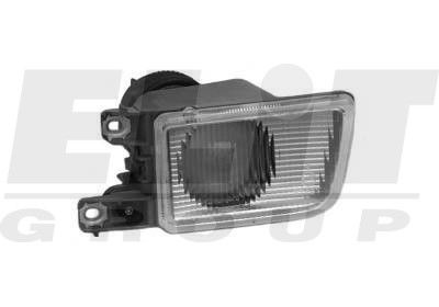

Si eu vreau. As prefera sa imi pun in grilele alea de jos. Spuneti-ne si noua va rog, care ar fi mai rentabile si de ce.
Hella sunt smechere rau ,dar au un pret de sari in sus..400lei bucata.Un prioector de JETTA 2008 pe HELLA echipare original e 160lei :lol:.Mai sunt DEPO...care sunt bunicele si au un pret pe la 110lei bucata.Vorbesc de proiectoare care vin langa semnal in bara masinii.Vedeti ca se fura repede proiectoarele,unui prieten la meu i-au furat un set de HELLA..dupa 1 luna dupa ce le-a pus pe masina.

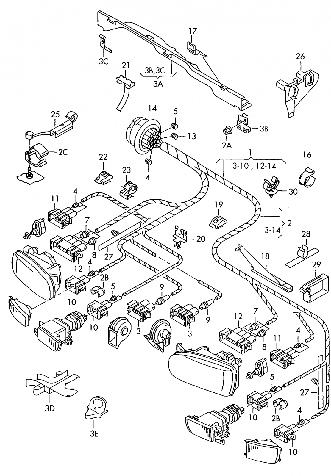

Am senzatia ca firele pt proiectoare se pot trage din mufa mare de lagatura.Din cate am vazut este doar un singur fel de instalatie cu un singur cod si sunt firele trase din bore pana in mufa.Nu sunt foarte sigur dar poate ne lamureste cineva.

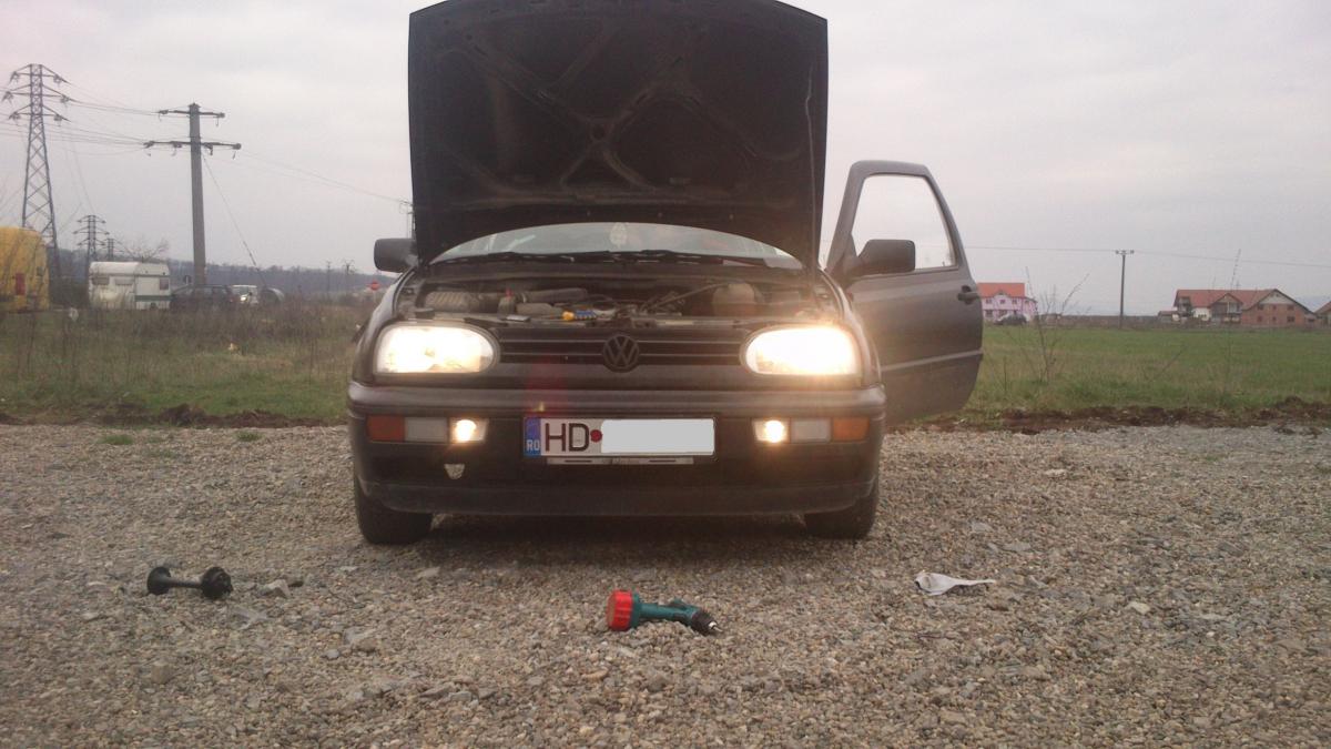

am reusit sa leg proiectoarele ceata Hella, datorita informatiilor de aici.va multumesc mult,daca aveti intrebari poate va pot ajuta.
legaturile sunt facute pana in mufa rotunda d sub capote.
daca la blocul d lumini aveti doar o treapta pentru functia proiectoare atunci cand le veti lega se vor aprinde si cele din fata si cele din spate
minusul l-am tras direct d la baterie.
nu trebuie relee nici sigurante, este totul facut din fabricatie.

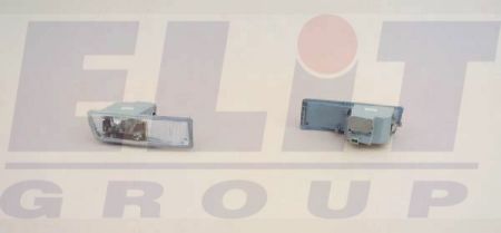

salut! as dori sa schimb un pic aspectul masini si as incepe cu inlocuirea proiectoarelor cu unele cu semnalizare clare, dar as vrea sa stiu  daca nu se leaga nea cais asta cu cascheta. Adica sunt legale?  Imi puteti sugera niste idei si preturi cu privire la ele? Multumesc!

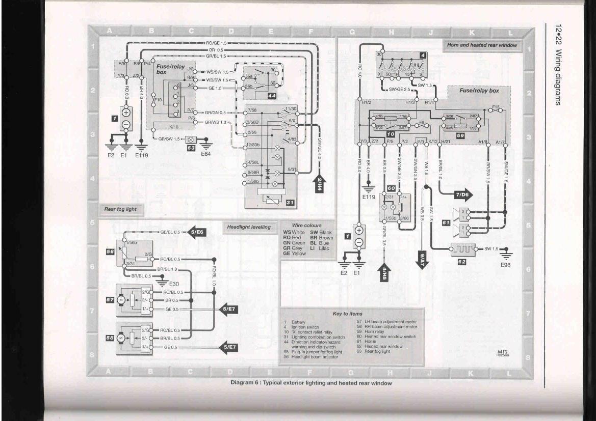

in schema ai becul ceata (63) care vine in blocul de relee in mufa K pinul 10. Din blocul de lumini pleaca pt. ceata de pe pinul notat 12/83b (firul gri/alb) in blocul de relee in mufa P pinul 6.
Aici ai mufele din spatele blocului de relee: http://www.a2resource.com/electrical/CE2.html
Eu zic sa iei + pt. comanda releului din mufa K/10. Daca ai nelamuriri lasa-mi un mesaj.
