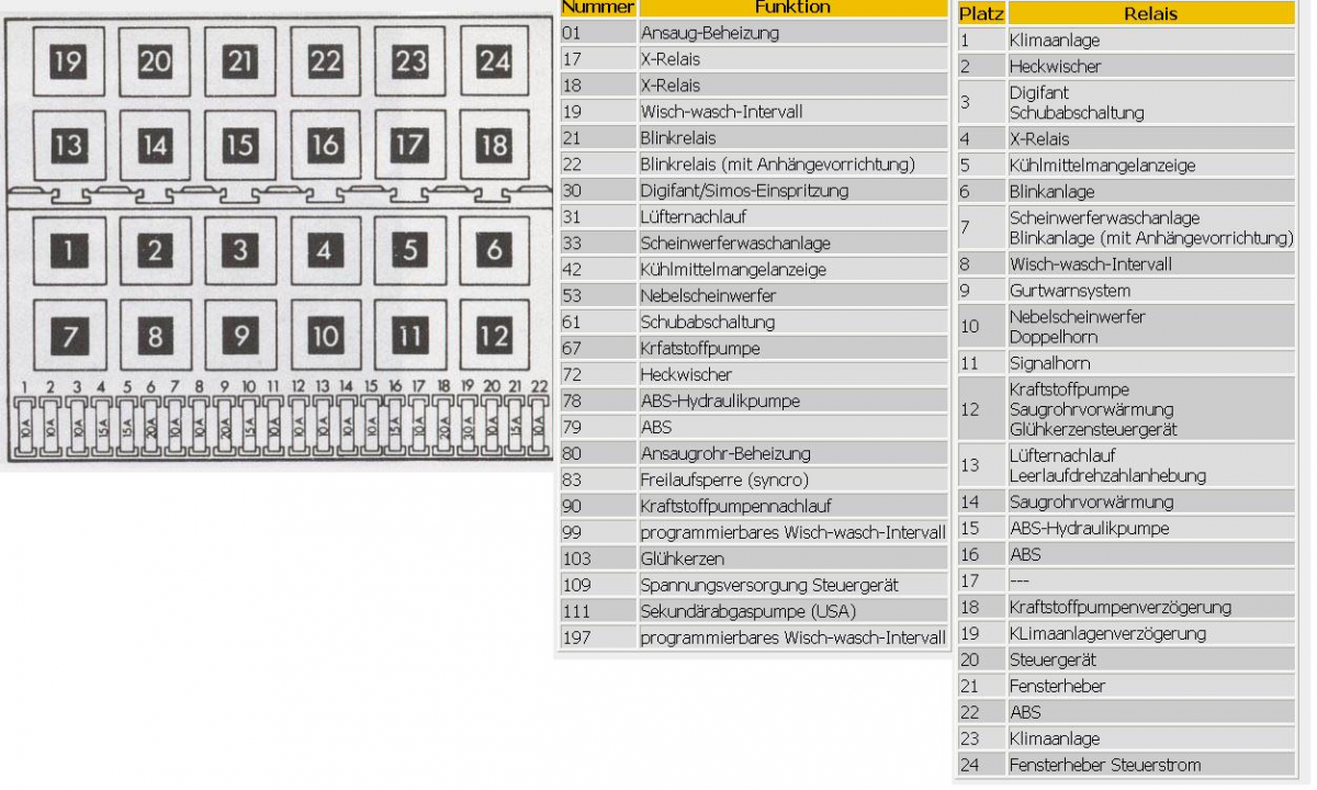

barzone eu in locul releului am avut un fel de clema pt a face punte de contact numai pt ceata spate, am scos clema respectiva si am pus un releu corespunzator pt ceata, l-am luat de la dezmembrari si a costat cam 5 lei.Ca sa-ti fie mai usor locatia releului e nr 10.

A, iar releul il pun la nr 10 ;)

barzone sus am dat un edit si am mai adaugat pozitia releului si a sigurantei plus codul releului daca vrei neparat codul original.

Multumesc tuturor pentru sfaturi, am legat si eu proiectoarele pe firul galben/gri din mufa rotunda, am pus un releu(normal, de faruri) in pozitia nr 10 si l-am lasat pe butonul de ceata deoarece am de gand sa le folosesc doar pe timp de ceata.Cred ca o sa achizitionez un bloc lumini cu pozitie proiectoare, deoarece nu sunt adeptul cablajelor inutile.Multumesc

3-In caz ca nu exista releul din pozitia 10 se pune unul care are terminalele 85,86,87,30,87a si sa suporte 30 A

3 am pus un relei pe nr 10 si am schimbat siguranta cu una de 30

Confirm ca trebuie un releu care sa suporte 30 A si sa aibe terminalele 85,86,87,30. Daca nu gasiti unul cu 4 pini la dezmembrari sau in comert puteti achizitiona unul cu 5 pini la care rupeti terminalul 87a. Releul original are "110" scris pe el. Pe VWVortex am gasit 2 posturi in care diversi useri au folosit releul numarul "53" de la pozitia 11 in pozitia 10. Releul "53" este pentru claxon si are terminalele necesare; singura diferenta este ca are 40A. Exista repercursiuni daca se foloseste un releu de 40A in locul unuia de 30A?
NU, chiar nici una.
Daca aveti cumparat blocul de lumini cu functia proiectoare e mult mai simplu, in sensul ca instalatia electrica e facuta de la bloc pana la mufa de deasupra radiatorului de racire din fata masinii.
In al doilea rand e foarte posibil sa nu aveti nevoie de nici un releu pentru ca inginerii de la vw au renuntat la el la un moment dat si in locul lui aveti un bridge pe placa de relee si sigurante.
