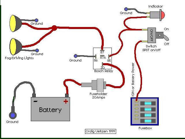

Salutare. Azi am primit un set de proiectoare Hella. Vreau sa le pun pe un buton separat, deci trebuie sa trag un set de cabluri de la ele pana pe bord. Problema mea este urmatoarea: pe unde as putea sa trag cablurile pana in bord si ce sigurante sau relee imi treuiesc?
Eu am gasit varianta asta pt proiectoare si caut schema... sau un buton de vento ca are cele doua pozitii, proiector si lampa. Intrebare circuitul electric exista totusi? Adica daca pun alt buton exista ceva fire trase de constructor macar pana la sigurante/relee... sau chiar pana la mufe in fata... Are cineva codul culorilor pt partea electrica, trasee?

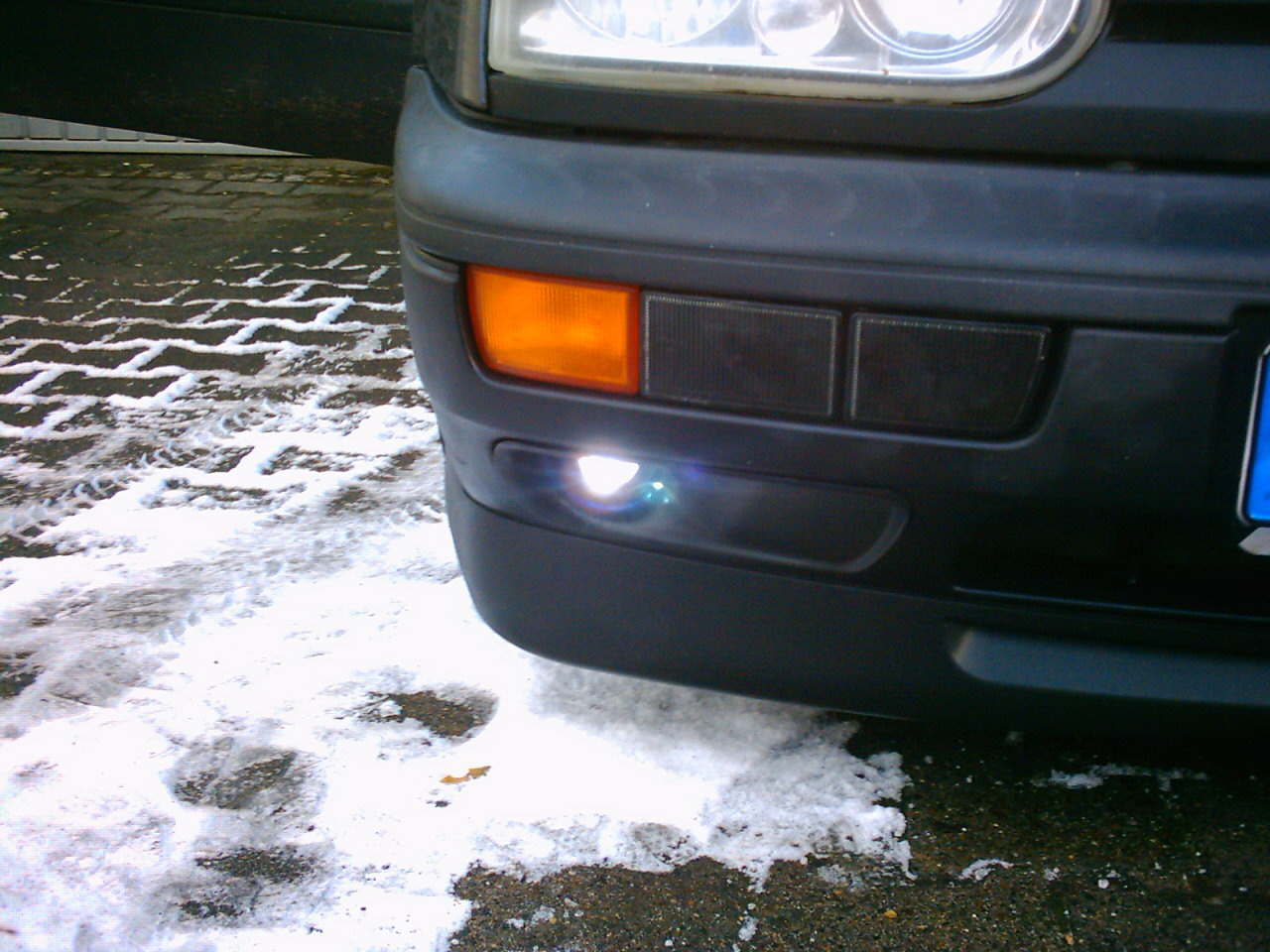

proiectoare la fel are si un prieten pe mk3, sunt super, arata perfect pe masina si a dat 300 lei pe ele( din constanta, pe strada atelierelor), cand fac rost de bani imi iau si eu
Interesante proiectoarele alea la 200 ron. Am gasit hella cu lupa la 100 ron perechea la dezmembrari si bloc de lumini cu pozitie proiectoare la 30 ron (cred ca respectivul nu stia ce vinde sau deh... criza...). Singura problema ramane ... schema pentru proiectoare, de la blocul de lumini pana la tablou si de acolo pana la proiector.

salutare.am niste proiectoare aftermarket . problema este ca nu sunt legate. se poate sa schimb butonul de la blocul de lumini cu unul care are 2 pozitii pentru proiectoare si lampa ceata spate si sa pot porni numai proiectoarele fara lampa ceta spate ? (masina nu a fost dotata din fabrica cu proiectoare de aceeea va intreb) iar ideea de a monta un switch separat nu prea ma incanta.

Pai am dat blocul meu (fara proiector) si vreo 50 lei pe unul cu proiector. Am inteles ca el era defapt vreo 130 lei sau ceva de genu. Mie mi-a convenit ca tot la banii ajungeam daca puneam buton separat, pt ca trebuia sa-mi mai cumpar un releu, o siguranta si butonul...
Just Freeman
Dupa schema asta mi-am montat eu o pereche originale golf, si ca si comutator am folosit unul de golf de la dezaburire luneta :blah:

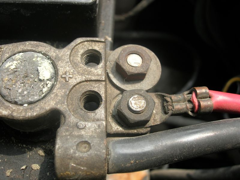

stiu ca e o intrebare "idioata" dar am ramas fara baterie la masina, am lasat masina la cineva, a scos bateria a incarcat`o si acum dilema e ca nu mai stiu cum venea, care e + si care e - , pentru ca am vazut diferite poze pe net cu diferite pozitii, cu bornele inspre aripa stranga, sau inspre motor, firele ajung in ambele moduri, am pus`o cu bornele inspre aripa stanga, dar in momentul in care pun contactul se aude un zgomot urat in motor,un bazait park electric, am incercat si motorul porneste, dar inainte nu se auzea acel zgomot cand puneam contactul....imi cer scuze daca nu am postat unde trebuia dar sunt nou si asta era cum singurul topic pe care l`am gasit referitor la partea electrica...
+ este borna cu firul mai gros(sau culoare rosie) iar - este borna cu firul mai subtire (sau culoare neagra)
Salut In mod normal + si - sant stantate pe bornele bateriei ,iar aceleasi semne sant stantate si pe bornele masini.probabil sunt puse bine deoarece cand le pui invers se face o flama puternica si masina nu porneste.Cred ca atunci cand ai luat bateria jos ai lasat si un consumator cuplat iar cand ai pus iarasi bateria acel cons se cupleaza :)
Am si eu o intrebare: sub semnalizare unde e grila aia de aer am o mica mufa care e prinsa cu o curelusa de respectiva grila. e posibil ca mufa aia sa fie pentru proiectoare? Blocul de lumini e prevazut cu functia aia pt proiectoare. la grila din imagine asta mufa ar fi undeva in dreapta sus

Pe baterie e scris plus si minus , borna cu cablu rosu e plus cea cu negru e minus. Asa vin puse.
in mod normal daca tu ai alimenta invers unele "angrenaje"tot ar functiona pt ca la curent continuu daca schimbi + cu- se inverseaza sensul de rotatie , e mai rau cu cele care au electronica in ele atunci ai putea sa arzi vreun releu ceva sau vreo dioda ,cine stie
la mine vad ca borna de +pleaca un fir negru mai gros dar si unul mai subtire cu rosu(dupa codul culorilor rosul inseamna pol pozitiv) uite pun o poza cu borna pozitiva poate seamana cu a ta sa iti dai seama si daca obseri pe ea este stantat si semnul de +
si am asa:
borna cu + inspre botul masinii iar borna cu - inspre pompa de frana ,borcanul cu antigel
iar bateria se afla cu bornele catre motor

Am citit topicul de 2 ori cautand postul cu schema insa... nimic. Poate sa ne lumineze cineva cum se monteaza niste proiectoare (originale sau aftermarket) pe butonul original cu pozitia pentru proiectoare? Multumesc anticipat.
Fac un quote dintr-un PM primit de electrobeat85 [m-a interesat si pe mine chestia sta] "cu proiectoarele te ajut eu. pinul 13 (gri - galben) din blucu de lumini trebuie sa mearga la pin 85 de la releu ptr proiectoare." Daca va ajuta cu ceva :)
@ VWasi eu mi-am montat proiectoare Fk aftermarket.Instalatia nu am facut-o ca si pe original.Am tras doar comanda de la butonul de ceata pana la motor unde este montat releul cu siguranta
Cred ca asa voi face si eu. Azi mi-au venit proiectoarele (modelul in grila din pozele de mai sus), am blocul de lumini cu pozitia proiectoare, imi mai trebuiau firele. Din postul lui hotworm inteleg ca pe pinul 13 este plusul de comanda la releul pentru proiectoare, asa e?
Daca mufa e pe partea dreapta a masinii si are doart 2 contacte, e posibil sa fie de la senzorul de temperatura externa (pentru MFA), daca masina are sau a avut.
Mult mai probabil insa, sa fie de la claxon. De obicei este claxon dublu si poate proprietarul anterior a renuntat la unul dintre ele din diferite motive. Daca pui o poza cu mufa, poate ne lamurim.
