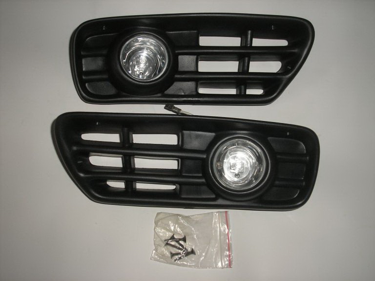

tocmai mi-am luat niste proiectoare si nu vreau sa mai dau o gramada de bani la service sa le puna sus. DACA AVETI VREO IDEE UNDE LEG FIRELE AJUTATI-MA VA ROG

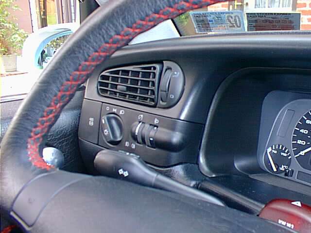

Blocul de lumini are si posibilitatea de legare a proiectoarelor?
si eu am gasit pe un vento proiectoare si am vrut sa le iau,dar nu stiu cum sa duc si pe unde sa duc firele de la proiectoare in habitaclu,la blocul de lumini.Mie imi permite(cred,dar nu sunt sigur) blocul de lumini ca am pozitia de proiectoare care se trage comutatorul(daca la aia te referi)
si la mine se trage comutatorul. proiectoarele nu sunt originale dar nu are nici o treaba asta pt ca nu vreau sa le montez in bara ci dedesupt
Comutatorul trebuie sa aiba led indicator pentru proiectoare. Cel din imagine are si pentru lampi spate.

poti sa le pui sa mearga pe acelasi comutator ca si cele de pe spate, dar trebuie sa le pui printr-un releu ca sa nu se arda in cel mai fericit caz siguranta.

am legat proiectoarele cu lampa de ceata si nu a bubuit nimic :rolleyes:
ai legat direct ,fara releu? si acum iti merge doar cand butonul este pe pozitia de ceata? ca am observat la unele masini ca proiectoarele se aprind dar nu si lampa spate, chiar daca au pornita pozitia, faza lunga/scurta.

pt mai multa siguranta am montat si un releu. multumesc pt sfaturi
Eu am gasit varianta asta pt proiectoare si caut schema... sau un buton de vento ca are cele doua pozitii, proiector si lampa. Intrebare circuitul electric exista totusi? Adica daca pun alt buton exista ceva fire trase de constructor macar pana la sigurante/relee... sau chiar pana la mufe in fata... Are cineva codul culorilor pt partea electrica, trasee?
nu sunt fire trase va trebui sa le tragi singur
