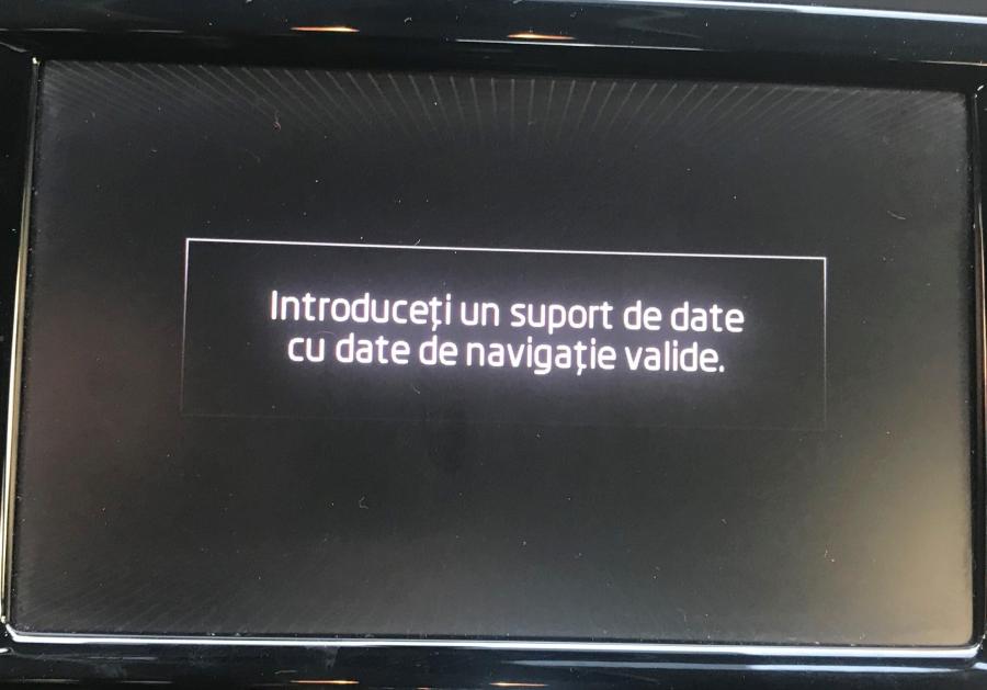

Am urmat pasii de download harti...(bagat vin masina pe site oficial), formatare card fat 32 4kb... cu un card de 64gb (formatat cu mini tool partition) dar, atunci cand il bag si dau pe navigatie imi spune
Ps: cand selectez pe navigatie chiar daca nu am card bagat in slot 1 acelasi mesaj imi da ca si cum nu ar fi instalat in sistem. Nu stiu exact daca se instaleaza pe masina sau trebuie neaparat cardul bagat.

Din cate stiu, functioneaza doar cu cardul de la Skoda, nu stiu de ce... Poate daca cunosti pe cineva priceput in IT, poate sa iti faca si un card normal sa functioneze.
daca e Columbus, merge cu orice card. Daca e Amundsen, trebuie card dedicat.

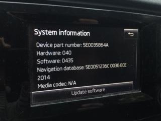

Salutare , Nu ma pricep si de aia mai bine intreb sa nu fac vreo prostie , pe site nu merge sa iau actualizarile , au trecut mai mult de trei ani , daca iau arhiva de la altcineva , merge sa fac upgrade la harti , masina este 2014 , Amudsen , am cardul original dar , hartile sunt 2014......Exista posibilitatea sa stric cardul...sau daca nu merge pot pune inapoi ce a fost pe el si sa functioneze ca inainte ? Multumesc!IMG_4931.JPG.5512d18cce9ef53de7929ea87f61976e.JPG
trimite.mi in PM seria de sasiu

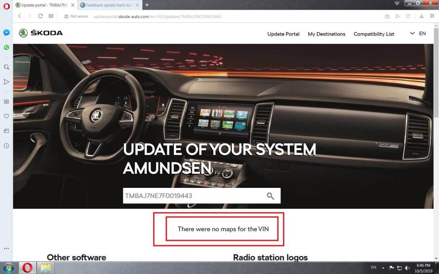

Am incercat azi sa vad ultimele harti si apare urmatorul mesaj atasat. Stie careva care e treaba?
Stie cineva daca au aparut harti mai noi decat ECE2019 (0078)
Modificat de Eto
Acelas mesaj am primit si eu . Cred ca nu mai exista posibilitatea de a upgrada harti moca pentru acea serie de sasiu .

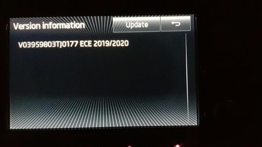

Este posibil sa nu mai fi facut vreo actualizare de harta pentru modelul tau de navigatie. Eu de exemplu am ultimele harti 2019/2020 pentru Amundsen MIB-1. Daca te ajuta cumva trebuie sa vii sa le testezi sa vezi daca iti merg.
Si nu ne ajuta nimeni cu un link pt download harti 2019/2020 Amundsen MIB-1? Ca tot au mai fost link-uri pe aici postate cu harti mai vechi.
P.S.: Orice serie scrii nu apare nimic, am incercat si cu alte serii.
Modificat de Eto
Are 6.3GB, il las peste noapte sa faca upload de la munca si maine va las un link de download. Am pastrat ultima varianta adica asta STD1_P81_EU_201920.rar

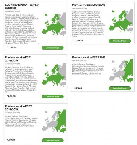

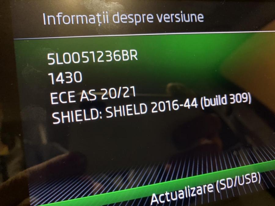

Skoda Update portal are hartile ECE 2020 (versiune 1310). Portalul VW are hartile ECE 20/21 (versiune 1430). Totul a mers super ok cu descarcatul hartilor de pe portalul VW. Downloadat fisierul, expandat - a rezultat doar un folder “maps” - cam 15,5GB. Copiat pe cardul original si gata. (versiunea Skoda avea cam cu 1GB mai putin)
Singura diferenta teoretica cel putin e ca pe siteul VW multe tari in Europa de Est (printre care si Romania) apar cu mentiunea de “partial” pe cand la Skoda nu e nicio mentiune de acest fel. Probabil ca sunt mai corecti nemtii... adica sper :)
@Ovu123: pentru Amundsen trebuie folosit doar cardul original Skoda. Trebuie formatat FST32 ("clasic Windows"). Procedura e: descarci fisierul de pe site (Skoda sau VW, am aratat ca sunt ceva diferente). Apoi dezarhivezi si rezulta un folder "Maps". Copiezi ce ai pe cardul tau (pentru siguranta), il formatezi apoi copiezi noul director dezarhivat si gata. Bagi cardul, pornesti masina si ar trebui sa porneasca fara probleme.
