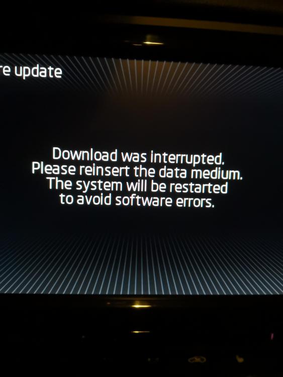

Detin o skoda 3 2013 Cu navi columbus.
Incerc de cateva zile sa updatez hartile (ultima versiune ) de pe portalul skoda, am bagat vin-ul si mi-au dat ultima versiune de harti, problema e ca am urmat instructiunile asa cum sunt pe portal si imi apara o eroare ca in poza de mai jos.
-am urmat instructiunile adaugate de alti useri de pe acest forum si tot nu merge .
-va rg sa ma ajutati pentru ca in momentul de fata mi s-au sters si hartile vechi si comanda vocala.
multumesc anticipat, in cazul in care e cineva care ma poate ajuta va rog sa scrieti pe forum sau daca nu poate putem vorbi in privat.

Ce limba ai bifat la unitatea multimedia?
a fost setata in limba engleza, oare de aici sa fie problema?
Incearca un reset la unitate, de regula daca treci pe o limba neacceptata de comanda vocala - cum e romana - se pierd comenzile vocale. Daca e engleza setata atunci nu e de aici dar in mod normal nu ai cum sa pierzi date.
Am încercat și nu merge, îmi da aceeași eroare ca în poza din mesajul atașat mai sus, iar acum nu mai am nici o harta și nici comanda vocala
MA puteți ajuta cu sfaturi cum sa update hărțile?
Mulțumesc
