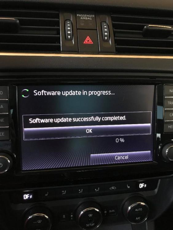

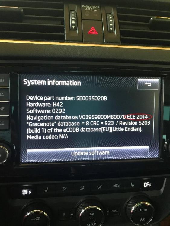

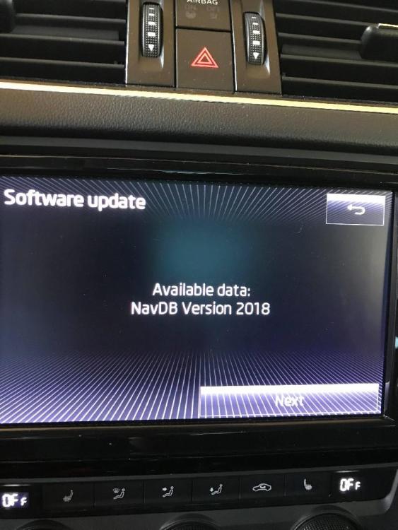

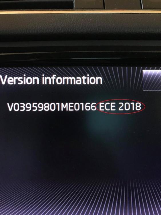

Update : la cautarea pe portal dupa VIN, am descarcat update ECE2018. A mers copiat pe cardul original al unitatii Amundsen (auto fabricat in 2013). A fost mai greu de scos cardul intrucat avea o tablita care bloca cardul in slot, anti-romanizare :biggrin:. Pe alt card nu merge, intrucat foarte putine carduri suporta rescrierea CID-ului

Am descarcat de pe site harta(dupa seria de sasiu). Am dezarhivato pe un card SanDisk Extreme de 32Gb (un card cu o viteza de citire/scriere mai mare aprox 45mb/sec). Apoi cardul a fost introdus in unitate si cu contactul pus am dat update. Totul a functionat perfect, acum sunt recunoscute strazi care in trecut nu erau in baza de date. Procesul de update a durat aprox 1,20 ore, recomand sa aveti la indemana un redresor bun ca sa nu slabiti bateria.

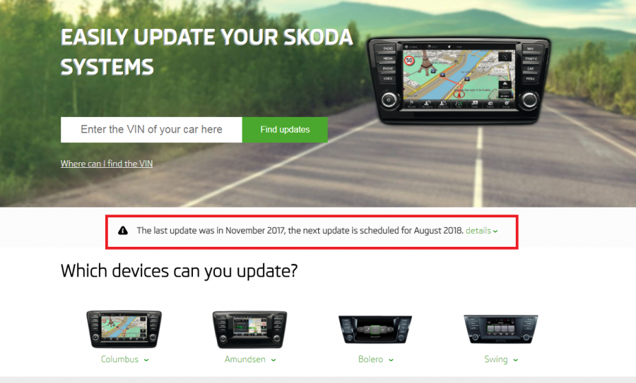

 Am verificat acum pe portalul de update dupa VIN si se pare ca inca nu au actualizat hartile , e tot versiunea pe care am downloadat-o acum 3 luni.
Modificat de ktf
scrie pe portal ca in august se vor lansa harti mai noi...

Au fost puse harti noi pe portal
ECE 2018/2019
