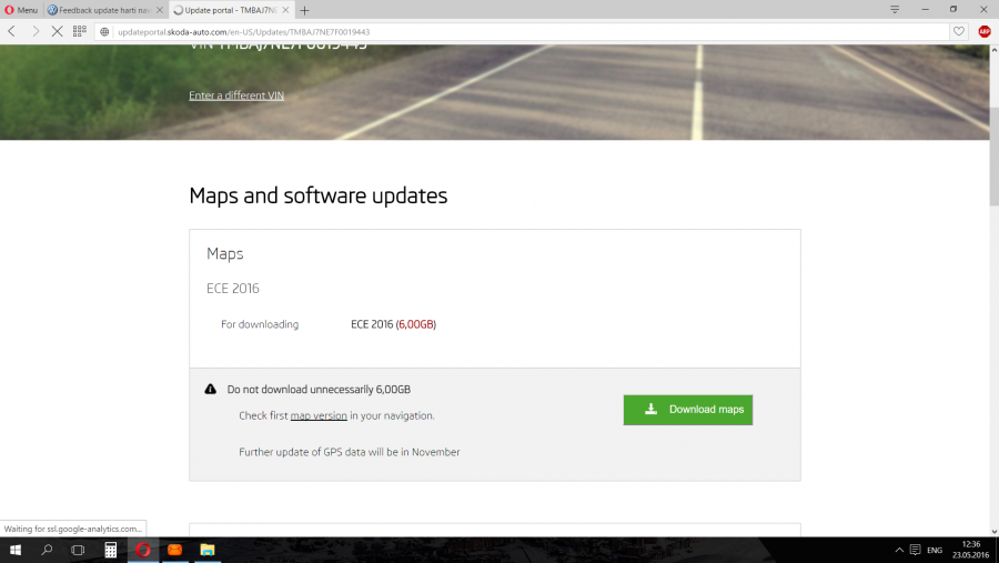

Eu vad iunie 2016...
Oricum nu vei avea prea mari diferente intre ele, nu vad aceasta o eventuala problema pentru concediu :P
Dupa ce introduci seria de sasiu apare noiembrie 2016, saptamana trecuta aparea mai 2016...
Acum a aparut updateul 2016/2017.
