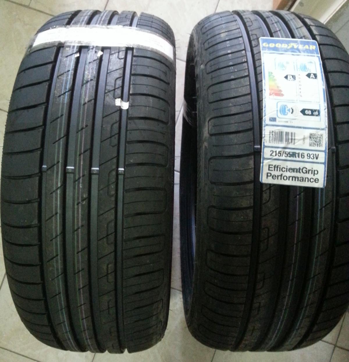

Am primit azi cauciucurile, si am o nelamurire, sper sa ma poata ajuta cineva. Cauciucurile acestea (GoodYear Efficientgrip Performance) nu au indicator de directie de rulare, dar au "inside" si "outside". Ce ma mira este ca toate 4 sunt identice, si daca le pun 2 cate 2, cum ar fi montate pe masina, nu exista nici un fel de simetrie. Oare ar trebuie sa aiba si variantele de stanga si dreapta, sau asa sunt ele? Faptul ca striatiile de pe ambele parti au aceeasi directie nu face masina sa se duca in lateral in conditii de alunecare?
post-133987-0-66714900-1402048393_thumb.
Multe anvelope de vara deja nu mai au sens de rotatie, ci sunt asimetrice avand indicatii de outside/inside.
Sunt gandite bine pt ca partea de outside mereu va prelua o sarcina mai mare la viraje spre exemplu.
Nu in ultimul rand ai libertatea sa poti schimba rotile intre ele fara restrictii.
Profilul asimetric de la efficientgrip e destul de bland. GY Asymm sau Michelin PS3 au un profil asimetric mai accentuat.
Modificat de The_Ego
Asta cu partea exterioara diferita de cea interioara o inteleg, ma mira doar ca in aceste conditii nu exista dreapta si stanga ca sa aiba striatiile in directii opuse.

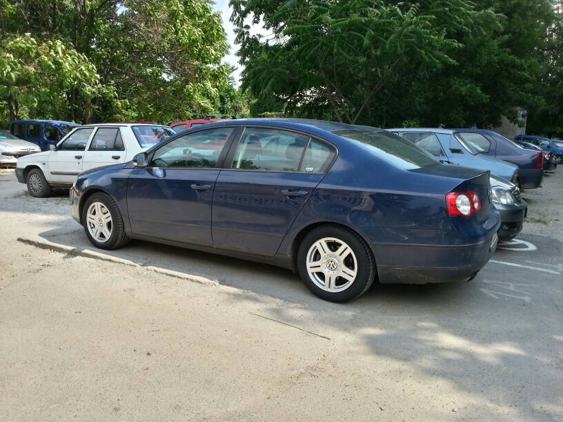

Pus noile jante și anvelope, acum arată așa: post-133987-14023211973977_thumb.jpg
