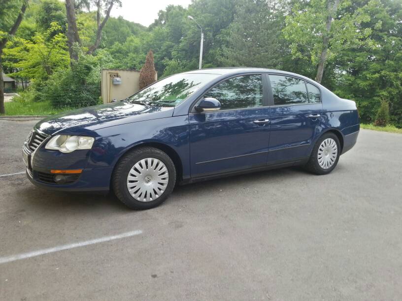

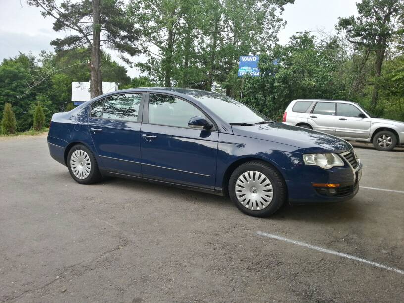

Uitați și niște poze, călduțe încă [emoji3]

Frumoasa masina, imi place culoarea. Pune poze si cu interiorul :D. s-o stapanesti fara incidente!

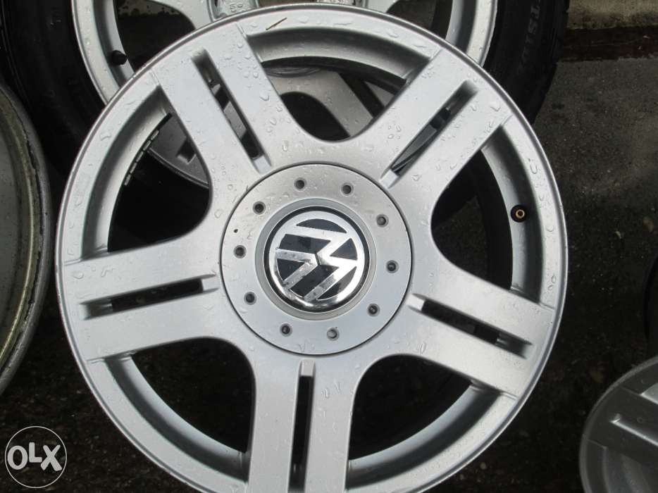

Mi-am luat niste jante de 16 OEM s/h, Montreal cred ca le zice (poza in atasament). Astept sa-mi vina la sfarsitul saptamanii, pana atunci trebuie sa ma hotarasc daca vreau cauciucurile de 215 sau 205 si sa le comand.

Jantele astea sunt mai mult pt Passat b5 daca or fi pt passat. Eu le-am vazut mai mult pe Golf 4 si cu prinderea 5x100.
Oricum ar fi, cele oem de Passat B5 si B5.5 au 7x16 ET37.
215/55, mai ales ca ai un motor destul de potent si e pacat sa nu aiba o aderenta pe masura.
da, sunt pe Passat B5 ... Montreal. Pe Golf4 sunt unele asemanatoare.... Montreal 2
Eu le-am luat ca 5x112 (sper ca nu a gresit vanzatorul), au stantat pe ele 7JX16H2 ET45. Par sa fie intr-adevar de B5, dar eu nu vad de ce nu s-ar potrivi si pe un B6, si cum le-am gasit la un pret bun - le-am luat pe acestea. E vreo problema?

Nu. ET-ul e bun. Ciudat credeam ca toate de 16 de passat b5,b5.5 au ET37. Ceea ce ar fi mers si pt B6.
