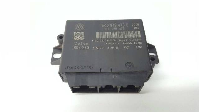

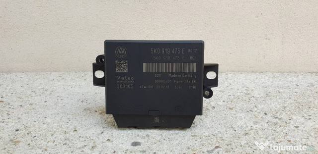

Buna seara!
Mi-a intrat apa in modulul pentru senzori de parcare si e kaput.
Asa arata modulul original
Problema e ca nu gasesc nici unul cu exact acelasi cod, cu "C" la final ci doar asa:
Ar putea fi compatibil si asta?
da, este. Il montezi pe masina, codat si gata
Multumesc! Si cel cu "E" la final e compatibil?

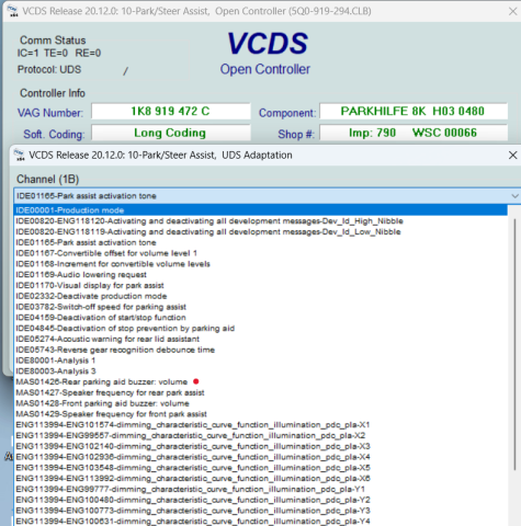

Salutare. Mi-a intrat apa in modul si l-a prajit. Codul de pe masina este 5k0919475 E, se poate pune cu un alt cod si codat sa functioneze?
Am schimbat modulul cu unul compatibil insa am senzatie ca se sunetul este cu mult diminuat. Exista vreo setare cu ajutorul vcds-ului sa se mareasca volumul? Sau alta varianta?
Da, din adaptari. buzzer level, ceva de genul acesta.
Da, in 10 Adaptari,  ai buzzer volume si frecventa
