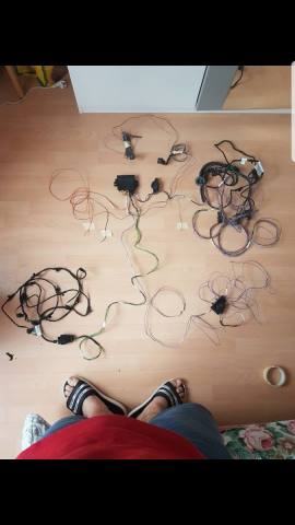

Buna dimineata, sunt posesorul unui Golf VI, si vreau sa montez senzori de parcare,fata,spate,kitul l-am luat de pe O masina donatoate(tot golf 6)problema este ca m-am grabit si am taiat firele(am urmarit alte fire)instalatia am refacuto aproape complet,dar au mai ramas 4 Fire, 2 portocali care am inteles ca intra in panoul de sigurante ,1verde cu negru,si ultimul albastru deschis cu maro,ma puteti ajuta si pe mine sa imi spuneti unde trebuie legate?

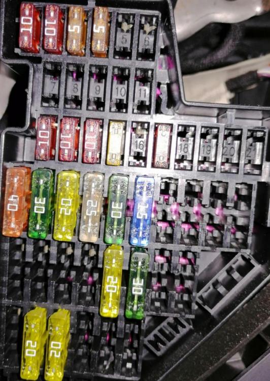

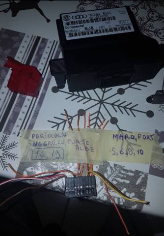

2 portocalii...cu mai ce? Alea sunt can low si can hi....se leaga in can gateway, verde negru alimentare,
verde/negru alimentare sig nr 4.
albastru/maro nu exista
portocalii simple iar nu exista.

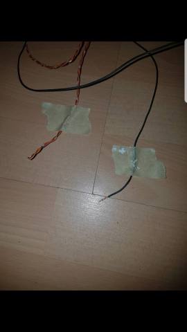

Buna seara,acuma am ajuns de la munca,o sa incerc sa postez cateva poze
Screenshot_20200614-224725_Gallery.jpg  Screenshot_20200614-224807_Gallery.jpg  Screenshot_20200614-224725_Gallery.thumb.jpg.576de3d930a72562b75809681204492b.jpg

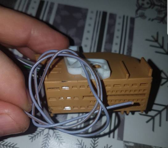

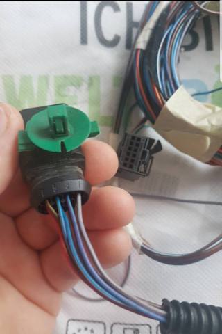

Gresala mea imi cer scuze,celelante 2 Nu sunt numai portocali,portocali cu negru si portocali cu maro si celalant albastru deschis cu maro uitainduma din nou prin instalatia masini donatoate am gasit firul,este un singur für de culoarea aceasta in roata instalatia,si intra intr-o mufa(stecher)mare maro,o sa fac O poza sa va dati cu partea,
Va multumesc pentru ajutor
Albastru deschis cu maro intra in aici
Uitainduma acuma in panoul de sigurante,aveti perfect dreptate,verde negru este in siguranta nr 4

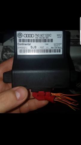

Si can gateway este aceasta cutie neagra?
Am citit acuma mai bine(inainte am rasfolit repede) portocaliu cu negru se leaga im Can Gateway la pinul 16 ist portocaliu cu maro se leaga la pinul 6 este corect?
Pe masina eu am avut montat un RCD210 si l-am schimbat cu un RCD 510 Delphi cu iesire pt USB si Camera(China)trebuie sa schimb si Can Gateway? Precizez ca nu am probleme cu casetofonul merge perfect, nu se reseteaza si nu consuma bateria cand masina este oprita
Mufa Can Gateway

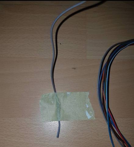

firele sunt portocalii cu maro si negru
Celalalt este gri/maro nu albastru. Si in ce mufa de la senzori intra si in ce pin ?
Buna dimineata,atunci gri sa fie, intra in mufa de senzori de pe spate ,si este in pinul nr1

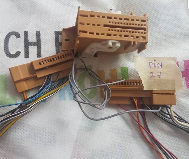

Am desfacut si cealalta mufa mare maro,de unde iese firul gri/maro si pinul este numarul 27
pin 1 este de la lampa de numar spate, nu te intereseaza, deoarece tu deja o ai pe masina.
Sa inteleg ca pot sa anulez firul gri/maro?
