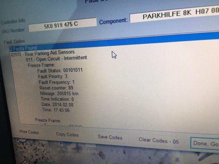

Salut, am si eu probleme cu senzorii de parcare, nu mai merg si se aude un sunet lung cand bag in R.
Am postat si poza cu eroare, este modulul defect?
cred ca nu, nu iti vede nici-un senzor de pe spate, mai degraba fire intrerupte.
Da, cablaj cu probleme sau senzor în scurt... Mai rar
Masina a fost la vopsit, si presupun ca bara spate a fost demontata, e posibil sa nu fie conectat cablajul?
Dar si inainte de vopsire senzorii tot nu mergeau.
LA senzor in scurt apare lipsa tensiune de alimentare.
