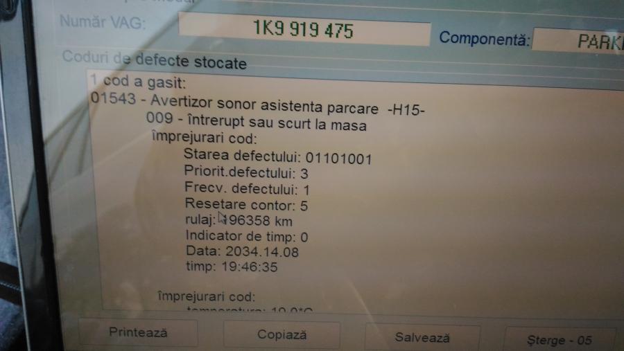

salut,
am o eroare la park asist: cand cuplez in revers ma avertizeaza sonor si nu mai afiseaza nimic
1 Fault Found:
01543 - Parking Aid Warning Chime (H15)
            009 - Open or Short to Ground
             Freeze Frame:
                    Fault Status: 01101001
                    Fault Priority: 3
                    Fault Frequency: 1
                    Reset counter: 53
                    Mileage: 120269 km
                    Time Indication: 0
                    Date: 2022.14.19
                    Time: 13:54:25
Din cate am inteles e dus  buzzer-ul pentru senzori si trebuie inlocuit.
Ma poate ajuta cineva cu locatia buzzerului la golf 6 hatchback ?

salut,
am senzori fata / spate
din cate stiu este un buzzer pt senzorii fata si unul pt senzorii din spate, nu ?
dupa eroarea care o am se pare ca este cel din spate cu probleme
multumesc Florin pt link
am comandat buzzerul, o sa vad cum trebuie procedat ca sa dau jos tapiteria la pilonul dreapta spate pt acces
salut
am inlocuit buzzerul
este ok acum
multumesc pt ajutor

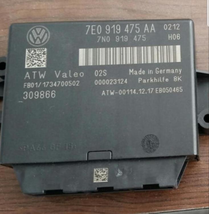

Salutare, am un Golf 6 hatchback cu 8 senzori(4 fata si 4 spate) si se pare ca am modulul PDC defect. Modulul meu are codul 5K0919475 dar nu am gasit sh cu acelasi cod, in schimb am gasit cu codul 7E0919475 AA(vezi foto). Intrebarea e daca se potriveste acest modul in locul celui defect si ce ar mai trebui sa fac ca sa functioneze. Multumesc anticipat ptr raspunsuri.
Codarea se face cu Vag com? Exista un tutorial despre codare?
Multumesc Florin!
