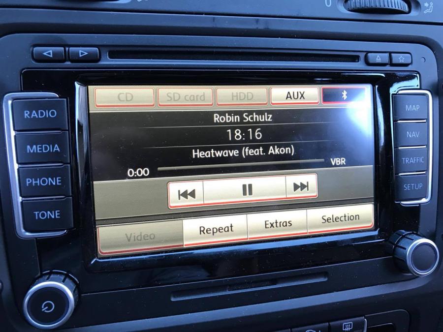

Am un golf 6 sept 2012 provenienta olanda, cu senzori de parcare din fabrica (cred?) (audio si se activeaza in marsarier) si am rcd 510 (cred? sau e rns ? - vezi poza). Ce vreau sa stiu este daca pot sa fac cumva sa afiseze SI pe display precum am vazut la alte modele asemanatoare sau daca imi trebuie senzori din aceia optici (OPS?) si sunt diferiti de ce am eu. Daca mi se explica si unde pot sa vad ceva serie a senzorilor sau cum fac sa ajung la ei, pot face poze si oferi mai multe detalii.

ai senzori neoriginali, nu merg sa afiseze pe RNS. Si nici nu cred ca poti sa pui senzori originali in gaurile deja existente. Ti-ar trebuie senzori originali OPS, modul, cablaje, conectare in reteaua masinii, codare VCDS.
din ce am cautat pe google, un modul oem ce trebuie codat vcds e pe la 250 RON, sa inteleg ca stii sigur ca nu am acest modul ? Am vazut acum pe-un alt post ca cei OEM au pozitionare stas, o sa fac maine o poza, sa-mi spuneti daca am norocul sa ii am in pozitiile in care trebuie. in caz de e ok, am gasit mai multe kituri cu OEMde vanzare (pe olx la 750 lei sau aliexpress la 100$), sunt preturi bune ?

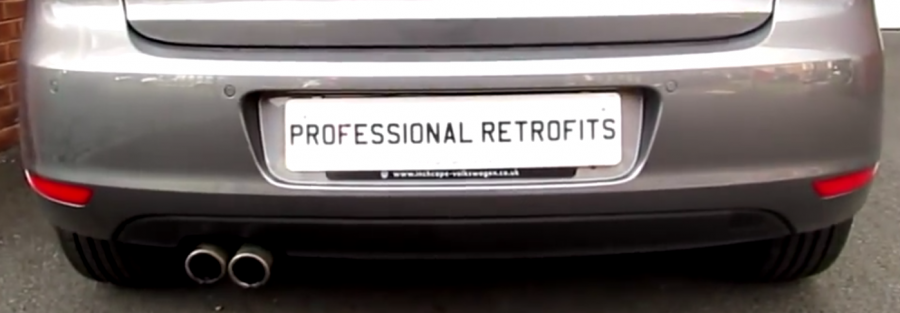

Asa arata bara mea spate, din ce videouri am vazut pe net cu oem, este cam 99% la fel. am sanse sa pun OPS ? apropo, inca astept o parere va rog despre preturile mentionate mai sus olx vs aliexpress. pot sa ofer linkuri daca am voie. mersi !

Nu este vorba de pozitia senzorilor pe bara, ci de faptul ca gaurile care raman, prin demontarea celor neoriginali, sunt prea mari pentru cei OEM si nu se pot fixa corect.
Legat de preturile gasite, sunt ok. Sursa de provenienta, in ambele cazuri, este aceiasi: China.

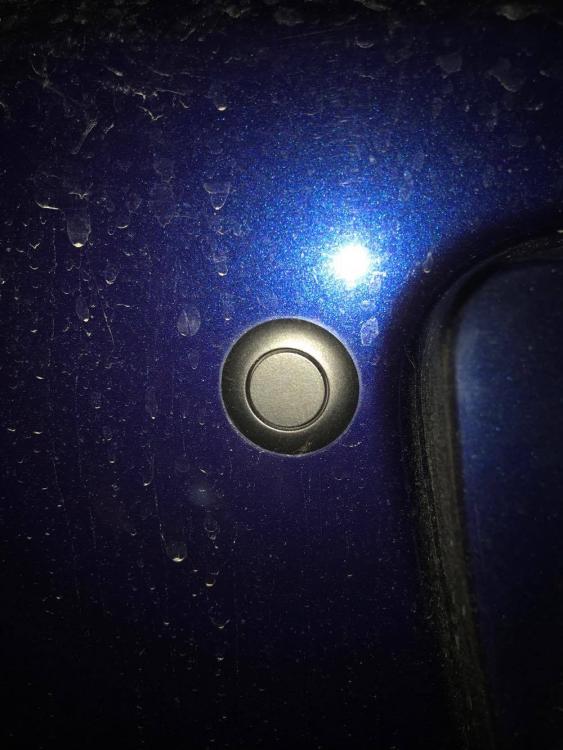

Detin de putin timp un VW Golf 6, GTD si am ceva probleme cu sistemul PDC (senzorii de parcare), la modul ca nu imi afiseaza pe RNS_510 si in momentul in care bag marsarier "bipaie" si butonul de activare/dezactivare se aprinde intermitent, insa nu-mi indica distanta pe consola si nici "bipaitul" nu se amplifica daca ma apropii de un obstacol.
Am citit aici undeva ca poti verifica senzorii, care merge si care nu...punand degetul pe ei si vazut care vibreaza usor si care nu.
Recunosc ca cei de pe bara spate vibreaza toti...iar cei de pe bara fata nici unul. Inclin sa cred ca masina a fost "trosnita" in fata...stiind sigur ca s-a schimbat o aripa si probabil bara. Senzorii par sa fie cei originali. Cer o opinie din partea voastra...la modul...la ce sa ma astept? Sa nu fie legati...sa fie oare o problema mai grava?

Asta cu vibratul, e prima oara cand o aud. :scratch:
Cel mai bine fa o diagnoza si posteaza rezultatul.
Treaba cu vibratul aici am citit-o si sa stii ca este adevarat. Am incercat cu motorul pornit si intr-adevar cei functionali vibreaza f f usor...se sesizeaza punand buricul degetului pe el si miscand usor. Lucru care pe cei de pe bara fata deloc...asta ma duce cu gandul ca nici unul din cei de pe fata nu merg...sau este o problema de mufa...ceva de genul, dar urmatorul pas este sa-i fac un test.
Ideea este ca nici pe RNS nu-mi indica...asta ma sperie putin! Ma gandeam ca v-ati lovit de asa ceva.

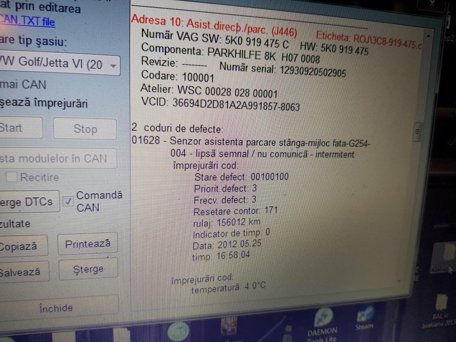

Cam aceeiasi problema o aveam si eu dupa ce am mers o zi intreaga prin ploaie cu masina si dupa ce am spalat-o. Dupa o noapte si-a revenit singur si nu am mai avut probleme. Intre timp am facut o diagnoza la un prieten si mi-au aparut erorile atasate (am intrebat pe un tip ce se pricepe la electrica ce mi-a pus o maneta tempomat si spunea ca e posibil sa se fi dus vreunul dintre senzori). Dar mie mi se pare ciudat ca totusi merg acum fara niciun fel de probleme...btw, data nu are nicio relevanta pt ca am dat un reset cu scoaterea bornei plus de pe baterie inainte de a face diagnoza.

La tine, da - pare sa fie senzorul stanga mijloc fata, asa cum scrie si in eroare - eventual il muti in locul celui de langa el si vezi daca se muta si eroarea - daca da, alt senzor.
PPA - fa o diagnoza sa vedem eroarea stocata
Merci Florin, momentan e ok, functioneaza perfect. Cred ca totusi asta e un semn ca incepe sa faca figuri si ca, at some point, va trebui schimbat. Insa pana atunci nu-mi mai bat capul ca e ok. Posibil sa si fi ajuns cumva apa pe undeva (scutul il am intreg) pentru ca masina a avut schimbata bara fata datorita unui accident minor.

posibil - verifici cand desfaci.

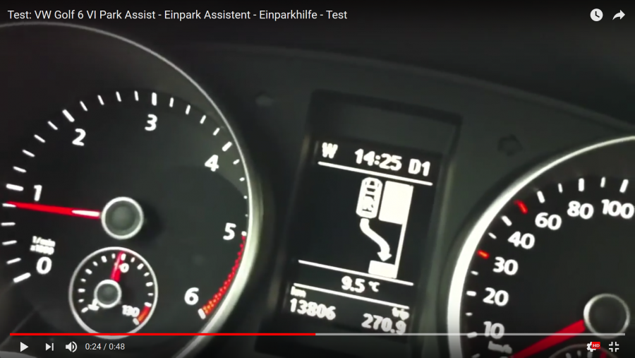

Va rog sa ma luminati si pe mine in ceea ce priveste Park Assist-ul.
1. Park Assist = Park Pilot sau nu? Sunt confuz deoarece am gasit uneori scris cu / intre ele.
2. Masina mea e capabila sa faca si parcarea cu spatele sau nu? (laterala face)

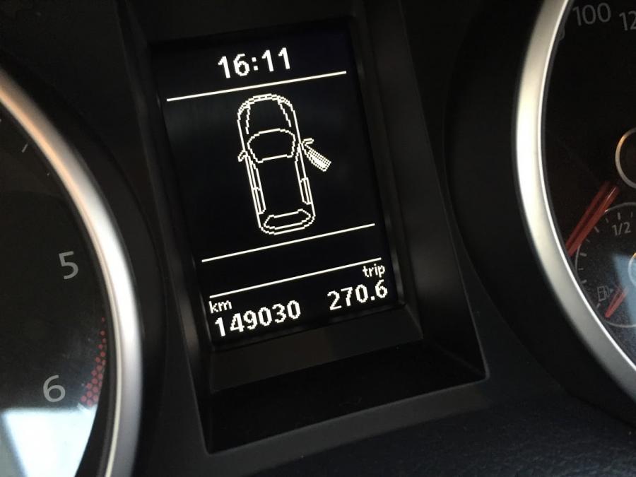

Asa arata pictogramele din bord in momentul parcarii, deoarece am vazut si alte variante (nu e poza proprie):
Spoiler

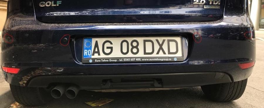

CAti senzori ai pe bara din spate ?
Cred ca are 6 Cristi-si cei de pe lateral...zicea ca face parcare laterala.
Nu, sunt 4 pe bara spate. Tocmai am coborat sa verific.
Si pe marginea/lateralul aripei nu mai sunt cate unul stg/dr? Ceva nu e corect atunci-ai zis ca parcheaza lateral. Nu poate sa o faca fara cei laterali.
Nu mai e nimic...aparent, poate laterala.
