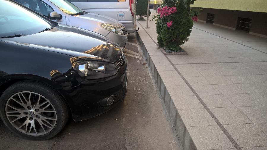

Cam despre bordura asta este vorba...

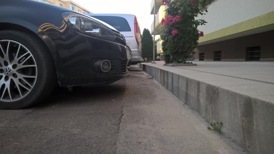

Se pot vedea senzorii deasupra proiectorului, mult mai sus decat bordura. Chiar nu o vede deloc.
  • GabiB77 changed the title to Golf 6 - Senzori parcare nu vad bordura
Cam aceeasi chestie patesc si eu in parcarea de la serviciu. Senzorii detecteaza bordura cam pana la 50 - 60 cm, si sub aceasta distanta dispare de pe afisaj si nu mai piuie. Eu m-am invatat sa aproximez distanta, in sensul ca dupa ce "dispare" bordura de pe display, mai merg cam 20-30 cm si opresc.
senzorii sunt OEM, se vede din poza.
din pacate nu ai ce sa modifici la ei, la modul cum lucreza...
Meh, ma gandeam ca ar mai merge inca un senzor instalat undeva mai jos..
nu recomand - plus ca acesta trebuie sa-l legi pe circuitul unuia existent.... (si nu stiu cum se va comporta) sau in locul unuia - e posibil ca dupa aceea sa te deranjeze la avertizari...
Te cobori si verifici distanta pana te obisnuiesti cu ea.
