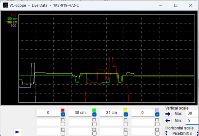

Sunt proprietarul unui 1.2TSI Jetta MK6 (model 2018) și de acum câteva zile buzzer-ul senzorilor de parcare din față a început să sune continuu când mașina scade viteza sub 15 km/h și se oprește doar dacă apăs butonul de parcare sau când accelerez peste 15 km/h (am verificat in VSDS si intr-adevar viteza la care senzorii trec in off este setata pe 15km/h)
Este enervant să am asta în traficul orașului, cand trebuie să apăs butonul de parcare la fiecare oprire a semaforului sau când frânez.
Am făcut o scanare, dar nu a ieșit nimic de la adresa 10 de asistență la parcare/direcție. Am testat senzorii de parcare din față și măsoară corect distanța (fișiere atașate)
Vă rog daca imi putet sugera ce pot face? Este posibil cel puțin să dezactivez buzzer-ul până când rezolv această problemă?

Este un senzor defect.
Poți dezactiva activarea automata a senzorilor de parcare, pana remediezi defectul

Nu vreau sa te contrazic dar este posibil sa fie un senzor defect si el sa nu apara in diagnoza ca fiind defect ? Presupun ca defect il vede in diagnoza doar daca electronica este defecta, nu ? Sa inteleg ca tu il consideri defect daca acesta este decalibrat ?
Iar daca nu apare in diagnoza cum imi dau pot da seama care din ei este cel defect ?
Eu am facut test de masurare a distantei in VCDS si imi raspund toti senzorii cu valori corecte care ma fac sa ma gandesc ca e o alta sursa care cauzeaza defectul.
Fiind incepator in VCDS va rog sa ma indrumati de unde pot dezactiva activarea automata a senzorilor.
Cu multumiri anticipate
Da, vede obstacol chiar dacă nu exista.

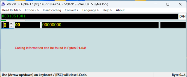

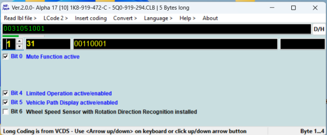

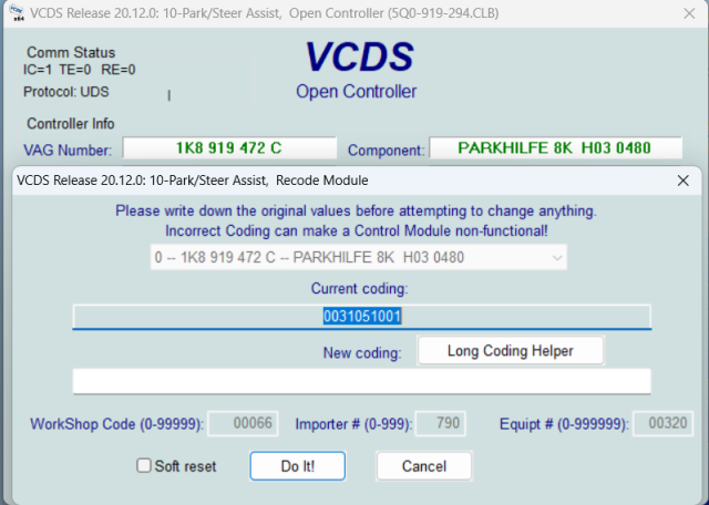

Din long coding pe modul 10 parking. Da-mi poze de la ecranele de coding,  sa îți arat exact unde

Salutare Florin,
Am revenit cu imaginile de la LongCoding modul 10 Parking Assist.
Este cumva byte 3 > bit 4 Automatic Parking Aid Activation active/enabled ?
Da, debifeaza acest bit, salvează noul coding. Și o sa se activeze numai la R sau buton
