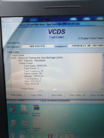

Va rog sa ma ajutati cu interpretarea erorio din imaginea anexata, eu inteleg ca ar fi sensorul din drepta. Se poate schimba fara sa dau bara jos. Ca sa  cumparul unul.SH din dezmembrari trebuie sa tin cont de vreo serie sau este suficient sa fie de golf 6?
Senzor spate mijloc dreapta de inlocuit. Eventual vezi sa cablajul sa fie ok.
Posibil sa ai loc pe sub bara, daca desfaci fusta. Altfel, bara jos.
Cumperi sh de Golf 6 spate...si o sa fie ok.

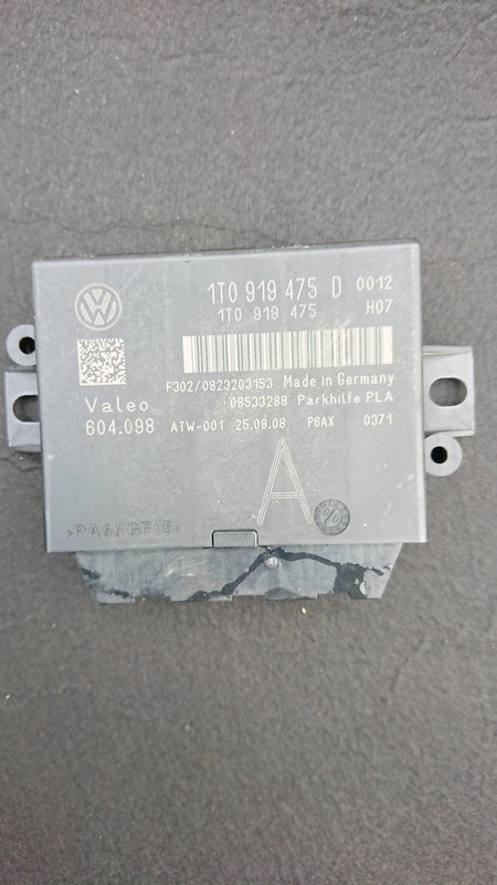

Doresc să înlocuiesc modulul de parcare, dar nu găsesc cu numărul 1T0 919 475 D.
Știe cineva cu ce alt modul ar fi compatibil?
(mașina are 6 senzori față, 4 spate, parcare laterală automată)
Mulțumesc
Merg mai multe coduri, vezi sa scrie PLA 1.5 pe el
@F l o r i n
Pe al meu nu scrie PLA 1.5
scrie doar PLA.
Din dezmembrare am mai găsit cu H, cu L și P, pe toate scrie doar PLA.
@Hayate
Oare merge și su H, 1T0919475H?
Am mai găsit cu L și cu B...
Modificat de tuchbr
Da, e ok daca scrie PLA pe el.

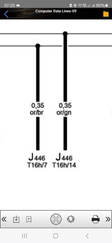

Am cumparat un set de senzori de pe Aliexpress dar ma chinui la conectare pentru ca nu sunt aceleasi culori. Ce pini sunt in modul de parcare pe can high si low si pe ce pini trebuie puse firele in mufa de CANBus.
Golf 6? Ce an, ce motor?
Golf 6, 1.2 tsi anul este 2012
T16 pin 7 can low, T16 pin 14 can hi
