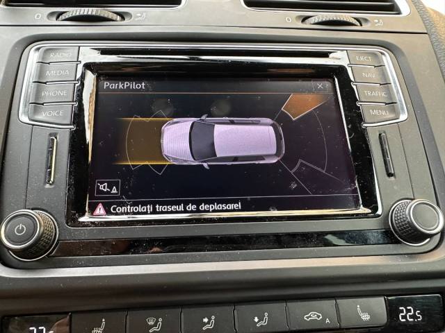

On 25.05.2023 at 16:17, Adi194 a scris:
Va salut,
Intampin de ceva timp o problema cu senzorii din fata al unui Golf 6 din 2011. In momentul activarii senzorii afiseaza obstacol desi nu este nimic in fata masinii. Rareori se inampla sa functioneze si normal. In urma diagnozelor nu apare nici-o eroare. Am desfacut si verificat cablajul, pare in regula, am schimbat si senzorii, acestia nu sunt vopsiti, murdari, loviti si se afla pe pozitie fixa.
Din ce am observat problema ar fi aparut dupa ce a fost schimbat si codat bcm-ul masinii. Poate fi asta cauza sau care ar fi problema?
Se pare ca a reaparut problema cu senzorii pe fata, aceleasi simptome. De data aceasta am schimbat din nou senzorii, impreuna cu cablajul.
Au functionat normal 2 zile dupa care au inceput sa o ia razna.
La diagnoza nici-un fel de eroare.
Aveti idee ce as putea sa-i fac?
Care dintre senzori iti arata obstacol ? Verfica in blocurile de masura, distantele, cu vcds ul.
De regula toti senzorii din fata arata distanta 0 cand o iau razna, nu este unul anume.

On 10/29/2023 at 10:57 AM, F l o r i n said:
La Golf 6 nu. Doar daca schimbi modul de parktronic cu modul de MQB, cu modificările de rigoare....unitate, cablaj modificat, mufe, etc.
Are mai sus lista, s-a facut de multe ori acest retrofit.
