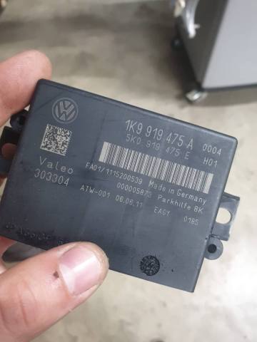

Buna seara !
Am si eu urmatoarea intrebare :
modul senzorilor de parcare de la motorizare 5k1 ar potrivi la motorizare aj5 golf 6 variant 2011 ?
Multumesc !
respectiv... ce cod de modul ai si ce ai gasit sa cumperi... sau descrie problema ai
On 30.09.2022 at 13:40, F l o r i n a scris:
Salut, pe masina (motor Aj5) am modul senzori de parcare cu cod 1k9919475A ,si vreau sa stiu daca potriveste si modul de parcare golf 6 motor Ak1 cu codul 5k0919475 E ?
Merci !

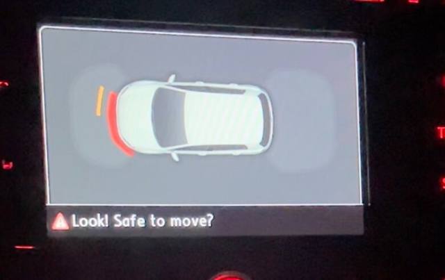

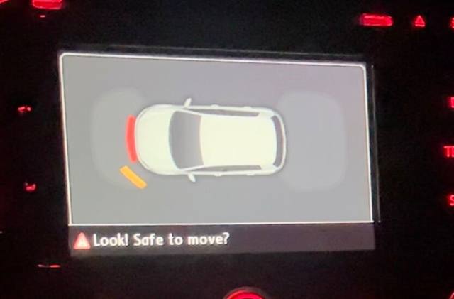

Va salut,
Intampin de ceva timp o problema cu senzorii din fata al unui Golf 6 din 2011. In momentul activarii senzorii afiseaza obstacol desi nu este nimic in fata masinii. Rareori se inampla sa functioneze si normal. In urma diagnozelor nu apare nici-o eroare. Am desfacut si verificat cablajul, pare in regula, am schimbat si senzorii, acestia nu sunt vopsiti, murdari, loviti si se afla pe pozitie fixa.
Din ce am observat problema ar fi aparut dupa ce a fost schimbat si codat bcm-ul masinii. Poate fi asta cauza sau care ar fi problema?
NU, bcm-ul nu are treaba cu senzorii.
10 minute în urmă, Al Bundy a scris:
Sa fie totusi cablajul sau modulul?
Am reusit sa atasez si niste imagini.
Senzorii din spate functioneaza normal.
fa proba cu alti senzori, originali. asa am patit cu o masina lovita frontal si toti senzorii fata erau aftermarket.
aia nu e eroare de cablaj sau unitate.
F l o r i n
Nu are treaba. Verifica/probeaza cu alti senzori, originali.
Tocmai ce i-am schimbat, toti sunt originali, insa nu sunt noi si nici o rezolvare.
Modificat de Adi194
