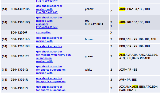

Am cautat in http://www.partscats.info/ si am gasit pentru cod motor AKN 4motion: arc fata, telesop fata si telscop spate. Nu am gasit cu mentiunea AKN arc spate, dar este  olista cu ceva combinatii de litere ( :( ).

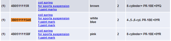

Uite link pe partscats.info, nu stiu de ce nu ai gasit - cu arcuri spate pt 4motion:
http://www.partscats.info/volkswagen/en/?i=cat_vag_models&brand=vw&number=1878&set=1910&ein=2002&f=226&hauptgr=1234567890&hg=5&grf=051115195&bf=51116&hgug=511&ug=11&parent_id=1163697
Dar ele depind de 3 lucruri - 1 nivelul (PR-1BE = sport) 2 incarcarea (ex, unde scrie PR-1BE/0YS) 3 motorul.
De exemplu asta:
(1) 3B0511115AK coil spring
for sports suspension
1 paint mark
1 paint mark
white
blue 2
PR-1BE/0YR: AZM,AZX,AMX, AVF,AKN,BBG, ATQ
ar putea fi ceva aproximativ ce vrei tu

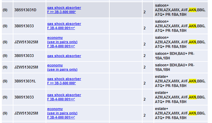

Atentie si la amortizoare... sunt diferite din cate stiu break/sedan.

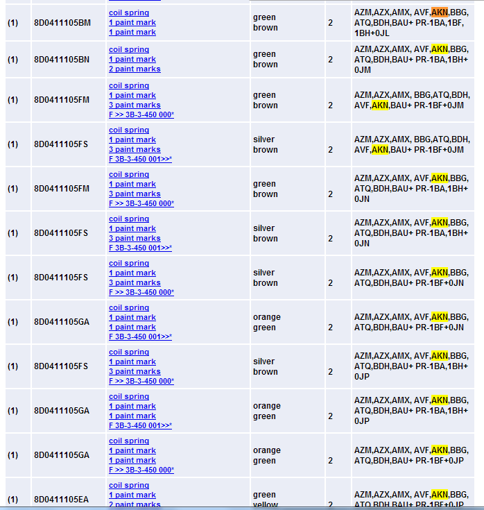

Da, vad ca  pentru weight code-ul tau 0JN nu exista nici in partscats arc cu 1BE. Exista exact pana la codul tau, la 0JM care e un pic mai usor.
Am senzatia insa ca nu asa se face :)
Citeste cu atentie pe aici:
http://www.passatworld.com/forums/42-volkswagen-passat-b5-discussion/206470-1be-suspension-how-select-springs.html
Din cate inteleg, e nevoie sa faci asa:
in tabelul excel, sa vezi kg-le asociate de la 0JN pe 1BA cum ai tu (adica 1021-1054kg)
iar apoi selectezi arcurile potrivit kilogramelor respective dar pe 1BE - adica noile arcuri pt. 1BE ar trebui sa fie 0JL care ar trebui sa aiba 1025-1066kg.
Iar 0JL pt AKN si 1BE sunt astea pe partscats.info
(1) 8D0411105GC coil spring
1 paint mark
3 paint marks
orange
green 2 PR-1BE/0JL: AZM,AZX,AMX, AVF,AKN,BBG, ATQ

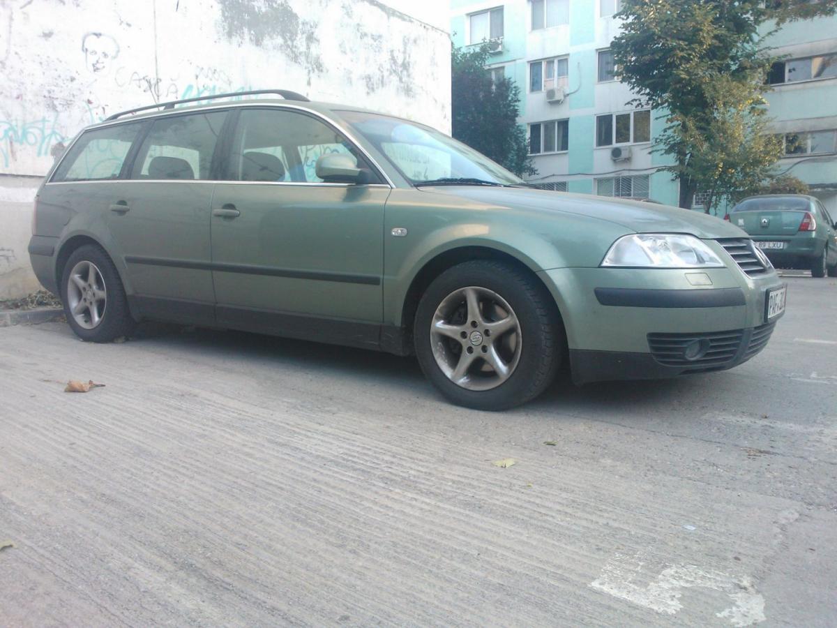

salutare tuturor colegilor.am sa postez aici pt ca in alta parte nu am gasit subiect.sunt de curand posesorul unui passat 4motion iar inainte am avut unul normal,va rog sa ma ajutati cu un sfat, am cumparat masina din germania si garda la sol este destul de joasa insa suspensia nu este rigida adica nu cred ca este sport.ce ma sfatuiti sa fac,sau care pot fi cauzele?eu nu o vreau asa joasa.atasez si o poza,multumesc.
post-103292-0-45508700-1411056629_thumb.
Este o garda normala. O mai poti inalta cu niste adaosuri de maxim 2 cm montate sub platanele arcurilor de pe fata. Pe spate nu o sa ai nevoie si nici nu prea ai ce sa-i bagi.
Daca pui 2cm pe fata iar pe spate nimic, o sa fie ca un avion.
Ori peste tot, ori deloc. Acum e la nivel spatele cu fata.
Da Cosmin asa este.La fosta masina pe spate i am pus niste inaltatoare din aluminiu de 2 cm iar pe fata nu era nevoie pt ca era destul de sus din cauza arcurilor cred.Pe spate stiu ce sa caut si am sa le fac la un strungar dar pt fata nu stiu cum trebuie sa arate si daca se pun tot sub arcuri?
Vezi ca pe spate nu ai acelasi lucru ca la fost masina. La 4Motion arcul e tot pe amortizor, ca si pe fata.
Asadar iti trebuie inaltator tot pe taler pe ambele punti.
