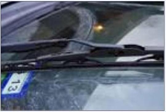

M-a disperat stergatorul Aero Twin stanga (sofer).
Nu  "calca" asa cum trebuie pe mijlocul lui, iar la revenirea din pozitia verticala, imi lasa o urma de apa pe parbriz.
Urma este in genul celei din poza atasata, este luata de pe www pentru relevanta.
post-2440-0-56485400-1393837358_thumb.jp
Si e Aero sau de-asta cu lamele?
Oricum, trebuie schimbat.
  • Administrator
Eu cred ca nu ai citit tot postul. :P
Stergatorul este AERO, poza este pentru exemplificarea urmei care o lasa stergatorul.

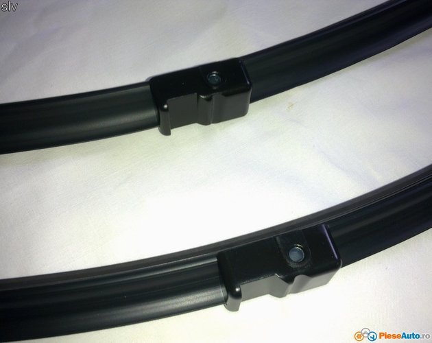

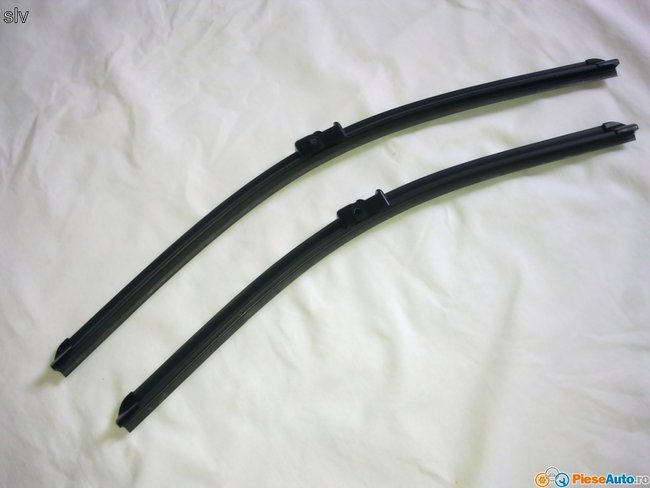

Hai ca-ti pun exact ce stergatoare am sa nu-mi aud vorbe. :D
post-2440-0-59414900-1393841339_thumb.jp post-2440-0-67743100-1393841341_thumb.jp
Gata ma, pricepui. Fusai selectiv. :D

Si eu am schimbat astazi ambele stergatoare, tot Aero ca si model, observand dupa montaj ca stergatorul a luat forma aia de ")" a ambalajului si pentru primele 10 curse nu a sters pe mijloc, fix ca in poza pusa mai sus. Poate asta a patit si stergatorul tau. De ce naiba fac astia ambalajele atat de curbate, nu stiu. Ambalajul astora noi era mai curbat decat cel care l-am vazut la setul de Bosch Aero Twin.

Tare topicul, se pare ca nu sunt (suntem) singurul cu probleme de genu. Si eu am cumparat kituri aero twin de la Bosch dupa care am incercat cele de la valeo (27€) si par sa fie mai rezistente in timp DAR intr-un an am schimbat de 2 ori, si de ceva timp sterg ca si in poza si spusele de mai sus.
