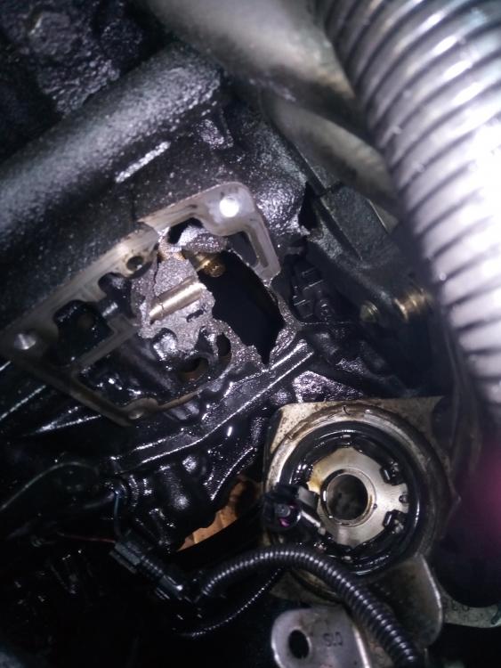

Se observă că biela e întoarsă,sau ce a mai rămas și ea...am incercat sa o învârt și se mișcă...am sa mai revin cu poze.
EEXCALADE mi-a smuls firele din mufa de la senzorul de pe arbore,smulgandu-mi carcasa la filtru de ulei(și cablajul fiind prins de el),imi e teamă să nu fie și altele în aceeași situație....

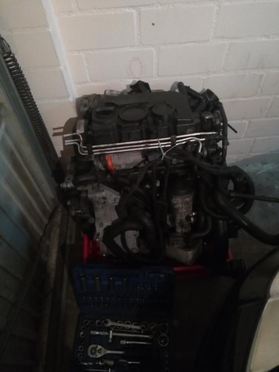

Uite o poza cu motorul cumpărat.

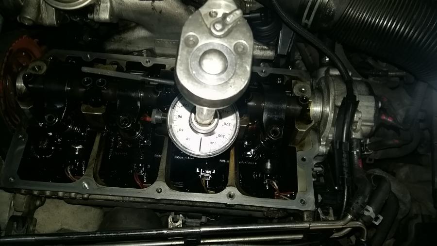

Am verificat starea turbinei și e relativ ok,adică are un joc minimal in ax dar presupun că e normal la 240.000km.Nu ax retezat pe evacuare,cum se întâmplă de obicei....îi schimb și grupul acum,l-am comandat deja. Asta m-am făcut curios și am desfăcut capacul la colbutori... surpriză....motorul curat ca și cum a fost spălat șiiiiiii motorina, in stânga în foto,inițial am crezut că e ulei dar am luminat cu lanterna in băltița respectivă și am observat că e transparentă și puțin verzuie in lumina lanternei.
Acum e și mai dubios....de unde motorină așa multă in ulei,oringurile la injectoare schimbate,originale Bosch. Injectoarele sunt strânse că am incercat să văd dacă sunt ok șuruburile,am încercat cu o rangă sa le mișc stânga-dreapt.... țepene pe poziție,m-a făcut cu capul...când am scos uleiul din intercooler am încercat să-i dau foc(mi s-a părut cam subțire,apos)  și nu s-a aprins....
Nu poate fi si de la pompa tandem, motorina in ulei ?
ori a cedat turbo ,ori nu?vezi ca o turbina iti poate baga ulei pe admisie sau esapament fara sa aibe joc prea mare...verifica si la intrarea in catalizator daca e umed de la ulei
banuiesc ca ai scos suruburile si rampa de culbutori inainte sa misti de injector
acum o oră, gmtiby2016 a scris:
Ulei in motorina e de la pompa tandem, motorina in ulei de la oringuri/inj.blocate/chiulasa mai rar!!

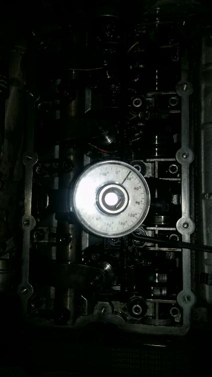

Deoarece voi schimba oringurile la injectoare (motor 2,0 BMP) la un service auto, as dori sa fiu atent la activitatea mecanicului sa nu greseasca ceva si as dori sa imi confirmati daca procedura corecta este cea din filmul din link.
https://www.youtube.com/watch?v=Q4hd-S6aMuc&list=PLbWChNXQsEuUZFPUHFVuVdzUvPAFBwNRH&index=13&t=300s
Exact asta este procedura(frumos din partea celor de la elring pt. acest video,ei fiind și cei mai deși întâlniți producători de oringuri pt injectoare și turbo).
Atenție mare la manevrele ce le efectuează mecanicul tău,adică să verifici fiecare șurub de la cală injector atunci când îl scoate,să nu aibe șpan de aluminiu pe el(in acest caz ai să fii nevoit să refaci neapărat filetul)....încă o chestie: să nu te sperii când ai să vezi aceste șuruburi tasate, adică tasat filetul la nivelul calei(adică dreptunghiul respectiv de fixează injectorul)....de cele mai multe ori,din cauza forței acționată acolo și a vibrațiilor,așa se întâmplă,undeva de la jumătatea șurubului in sus o să fie filetul tocit,de aceea se înlocuiesc neapărat.
Rog colegii să mai adauge amănunte în cazul în care am omis ceva.
,,filetul" de mai sus,este vorba de filetul din chiulasă. Controlat de șpan la baza șurubului,porțiunea care este înfiletată in chiulasă.
Conf.Elsa suruburile la injectoare se strang in 3 etape(aici am vazut doar una)!!
La noi la garaj tot asa se lucreaza!!

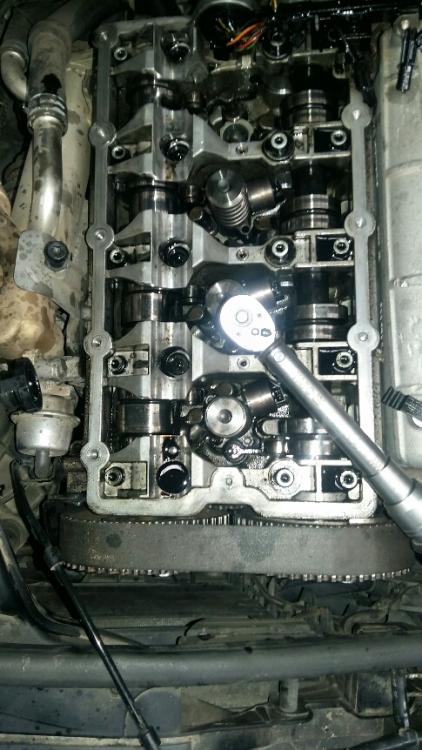

Am schimbat oringurile injectoarelor, mai putin acel surub din setul de oringuri (mecanicul nu s-a bagat spunand ca la alte masini i-a facut probleme si nu se baga ????).

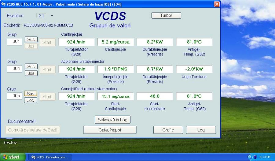

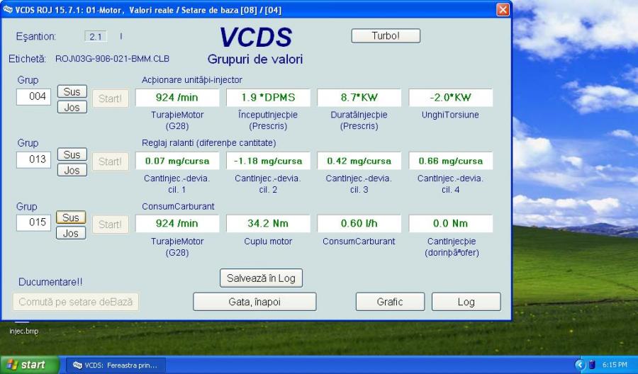

Ca stil de lucru: a dat capacul jos a desfacut injectoarele, a schimbat oringurile, le-a montat la loc "la ochi", a incercat sa porneasca masina, aceasta nu a pornit si mi-a spus ca are motorina scursa pe vreun injector, iar dupa 10 minute masina a pornit fara probleme. Am pus testerul pe ea iar valorile injectoarelor, dupa ce s-a incalzit, au fost, le trec in ordine de la 1 la 4: 0,2 -1,1 0,0 si 0,8, cam aceleasi valori care le aveam si inainte. Din aceste valori inteleg ca injectorul 4 ar fi cu ceva probleme, dar nu asa grave.
Acum de ce va solicit un sfat. In urma schimbului de garnituri am observat o crestere a consumului ( drum Calarasi-Bucuresti, consum de 9 la suta, cu 60 prin sate, 100 pe DN si 120 pe A2), in conditiile in care eu pe acest drum scoteam un 7-7,2 la suta.
Si acum intrebarea: ce sa ii spun "mecanicului" sa verifice din nou?
Cand se scot injectoarele"se sufla"motorina scursa in capul pistoanelor(banuiesc ca nu s a facut de aia nu a pornit prima oara), se regleaza exact ca in pozele puse de mine(cu scule si nu la ochi)/banuiesc ca si suruburile injectoarelor au fost stranse "la mana"/nu a schimbat suruburile de reglaj pt.ca nu a stiut sa regleze injectoarele(alea au uzura/de aia vin in set)ce are de facut: sa regleze inj.cum trebuie/sa schimbe siruburile de reglaj/verifica valoarea avansului/sa intareasca contactele din mufa injectorului/inj.4 nu are probleme.
Pune o poza cu valorile pe grupurile 004/013/015.
Multumesc Cristi! Acum nu sunt acasa sa postez acele valori (din pacate) dar dupa amiaza le voi posta. Ce retin este ca avansul este la -2,0.

ce mecanic este asta daca ii spui tu ce sa faca?la fiecare demontaj injectoarele se regleaza....iar macar suruburile la injectoare se schimba si se strang la cuplu..12nm+270 de grade...altfel risti sa ti le stranga prea tare si strica filetul ...sau sa le stranga prea putin si sa joace in chiulasa

consumul e foarte ok...totusi eu as muta relantiul la 820-840 tr...IQ ul va scadea si vei avea un consum de 0,4l la relanti in loc de 0,6l cat ai acum

De ce nu vedeti ca, durata injectiei e aproape la maxim, cantitatea injectata la motorul asta e buna atat !!
Eu as merge cu avansul spre 0° si as vedea parametrii.
Cristi multumesc pentru sfat. L-am urmat si si-au mai revenit si valorile pe injectoare si consumul,

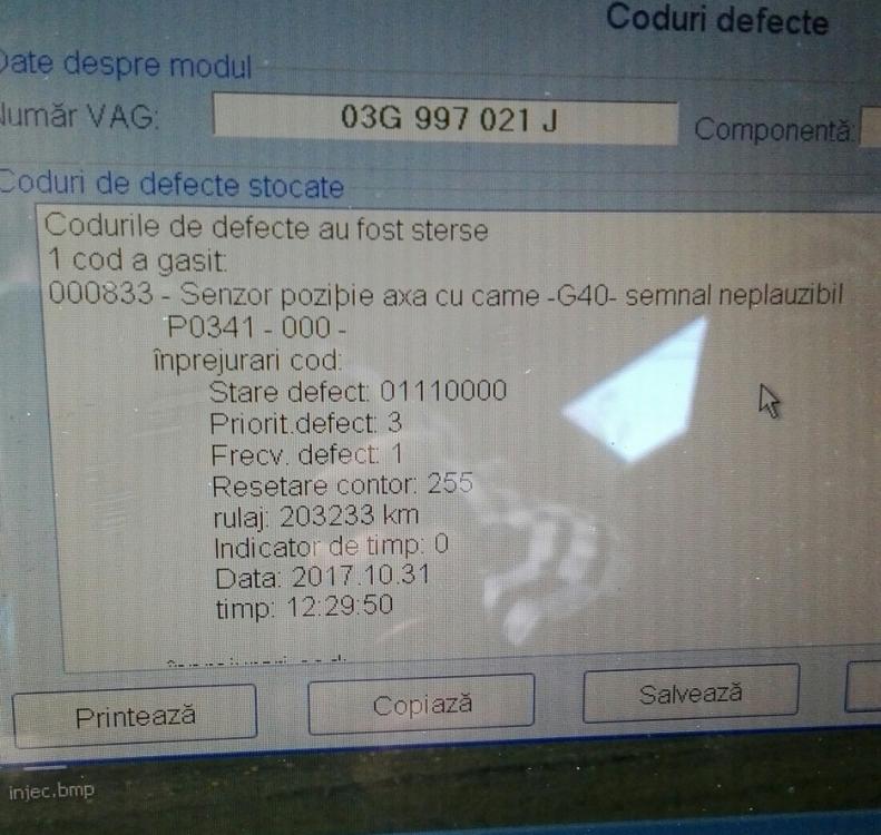

DAR....trebuia sa fie ceva ca sa nu fiu multumit in totalitate. Mi-a aparut o eroare cu referire la senzorul axului cu came, il sterg dar apoi apare iar. Cam pe unde este amplasat? Pot sa merg cu masina asa?
Atasez 2 poze cu noile valori, dar si eroarea nou aparuta.
