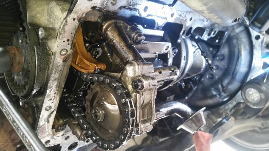

Am sa atasez o poza mai veche cu baia de ulei desfacuta, poate imi spune cineva daca e modifacata pompa si am alt sistem de ungere...!?
Pe seria de sasiu in reteaua vw apare ca prin 2007 a avut o interventie in garantie la pompa de ulei, fara alte detalii...
Mai jos atasez o poza mai veche cu ce am pe masina.

Vad greșit? Nu ai faimosul ax...
Verifica și senzorul de presiune...
Exact asa am observat si eu. Nu am grupul de balansieri. Poza este facuta cand am schimbat cuzinetii de la arbore. Acolo mai are un plastic negru "anti balbotaj" ce era demontat momentul pozei.

Probabil probleme la senzor,acelasi tip de pompa am montat si eu si nu am probleme (acel antival negru din plastic este foarte important sa fie montat altfel in curbe o sa-ti indice la bord ce ai specificat tu mai sus!).Sper ca gaura de retur ulei ai infundat-o!Verifica nivelul de ulei,eu la fiecare schimb pun 4,2 litri acum!
Modificarea nu a fost facuta de mine, asa am cumparat masina din germania!

Ai avut pompa cu arbori de echilibrare si a fost inlocuita de neamt(ai fost scutit de 16k cat am dat eu sa o inlocuiesc) iar gaura de retur cred ca a infundat-o el caci astfel iti dadea eroare continuu deci sa nu-ti faci probleme cred ca a fost totusi de la serpentine creata problema.
