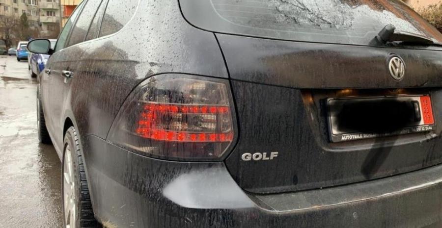

Verifica sa fie strans cum trebuie sau sa nu se fisurat undeva plasticul.
Am desfacut iar stopul si am vazut ca inca era ap pe langa garnitura dintre caroserie si stop, probabil pe acolo intra apa, pt ca are si masina o varsta si cand am schimbat stopul nu s-a mai asezat bine.
Intrebarea e pot gasi undeva doar garnitura respectiva / pot pune ceva gen silicon sau ceva intre garnitura si caroserie?

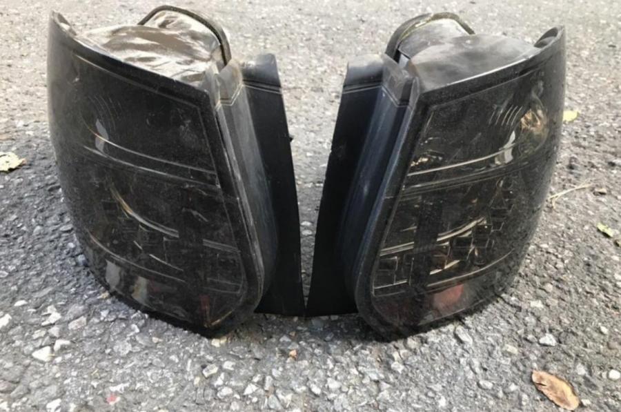

Salutare. În curând trebuie sa merg sa fac ITP-ul, zilele trecute am cumpărat aceste stopuri cu led pentru mașina mea (golf 6 variant), daca led montez și merg sa fac ITP-ul voi avea probleme? Mulțumesc.
Modificat de GeorgeValeriu
În teorie da, nefiind omologate
Ok, in teorie. Mașina fiind adusă din Germania cu aceste stopuri cum pot dovedi asta sau unde le pot omologa?
În teorie /practica, nu poți. Importatorul nu a omologat acesta mașina în România, cu acest tip de lampi. Poți încerca să mergi asa, posibil sa te pice.... Nu îți pot garanta ca te vor lăsa sau nu.
Depinde si ce "specialisti gasesti"... de obicei poze si verificari se fac la "csenon", deci la partea din fata, e posibil sa scapi... dar nu se stie... poti sa risti, in caz nefericit, iti vor da revenire, le schimbi a 2-a ora si revii, platind inca 10 lei, parca

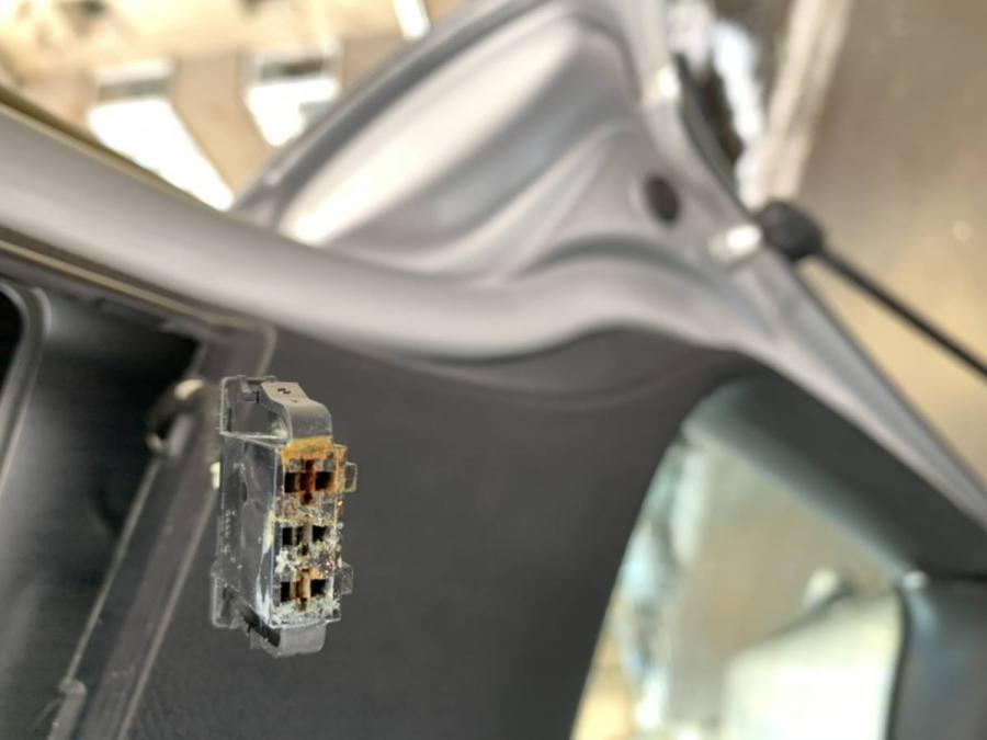

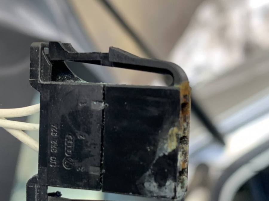

Salutare!
Am descoperit mufa și suportul stopului de pe haion dreapta oxidate. În acest moment becul de la marșarier nu funcționează.
Aveți idee dacă se mai poate curăța/salva mufa? Unde aș găsi una nouă? (Am căutat după codul de pe ea însă nu am găsit nimic - 1J0922924)
Vă mulțumesc și seară frumoasă!
Drumuri bune!
Carcasa de plastic se curata. Pinii se inlocuiesc, se sertizeaza altii. ii poti comanda la mag cu piese sau reprezentanta
