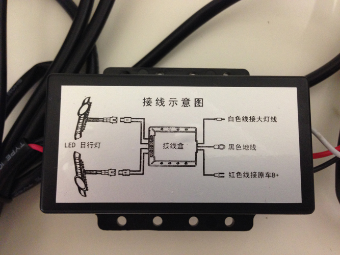

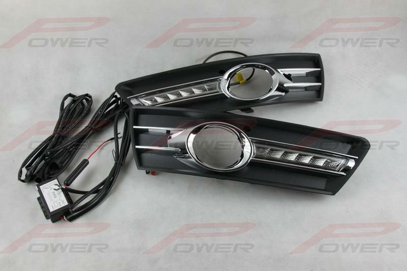

Mi-am achizitionat acum cateva zile un set de DRL LED pentru un passat cc 2011.
http://www.aliexpress.com/item/Free-Shipping-By-EMS-CAR-Specific-VW-PASSAT-CC-LED-DRL-LED-Daytime-Running-Light-Fast/672429224.html
Par de buna calitate si pachetul a ajuns relativ repede (1 sapt).

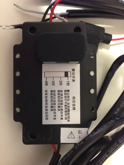

Problema este cu manualul care este in Chineza.
Informatiile venite de la vanzator sunt intr-o Engleza de cea mai proasta calitate:
(acesta este mailul primit de la ei)
"Dear Edward
Sorry for later reply,because weekend, don't work today.
Pls noted as below:
The front of controller:
1, White wire, connect to headlight, when headlight open, the drl will dimming.
2, Black wire, connect to negative.
3, Red wire, connect to positvie.
The back of controller,position:
1, First position, is default postition,when use second or third position, but the light don't work, pls use first position.
2, Second position, when use first position,and after close the engine, the drl still work, pls use second position.
3, Third position,  when use second position,and after close the engine, the drl still work, pls use third position.
4, Fourth position, when open this position, the drl will close.
Pls let me know if any questions.
Thanks for cooperation."
Va rog sa imi spuneti daca ati mai instalat acest tip de DRL, cum se poate face in mod optim si daca stiti un atelier in Bucuresti unde se poate face.
Aveti atasate pozele.
Va multumesc!

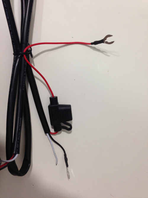

salut, de montat este foarte simplu, montezi prima data pe cel de la pasager,ai un singur surub de desfacut/infiletat, tragi cablul de la el pe sub grila si-l conectezi, apoi montezi pe cel de la sofer, il conectezi si pe el.
acum cu box-ul:
cablu rosu- la plus din far sofer sau direct pe plus baterie
cablu negru la minus din far sofer sau boltul de negativ de pe caroserie.
cablul alb il pui la firul de comanda far sa faca dim cand aprinzi ce vrei tu: faza scurta, pozitie, etc.- aici trebuie sa vezi care e firul din manunchiul farului.
iar pe box din cate inteleg te joci pe acel switch pana gasesti pozitia are la detectarea scaderii voltajului ( adica motor oprit) sa le stinga.
