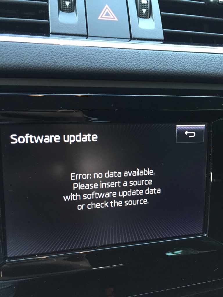

Undeva după 60% cred că am parcat, și plecat. Conform ce am citit pe site-ul lor, după repornire ar trebui să continue, sau mă înșel?
http://imgur.com/nZJVf1O
Am rămas la acest pas, unde acuma dacă apăs update nu se mai întâmplă nimica respectiv îmi dă card not found sau intră în loophole unde tot caută software update...după vreo 20min i-am dat cancel.
În afara unei programări la service să îi las pe eie să îi dea de cap, aveți ceva sugestii?

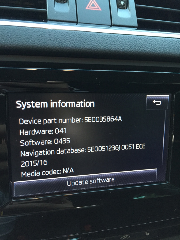

Oki, sistemul si-a dat un reboot aseara in drum spre casa, ulterior a reinceput de la 0%, pe la 17% am intrat in garaj.
Azi dimineata update-ul a continuat, s-a efectuat cu succes pana la capat, in version info apare ECE2015/2016.
Revin cu un feedback daca observ ceva diferit dupa primul drung lung.
Eu zic de versiunea software. Care la mine e 0435. Aceea cred ca se poate updata la zi. Dar nu stiu unde sa intreb si cine stie. Eu maine ma duc pana la reprezentanta si o sa pun o intrebare acolo.
