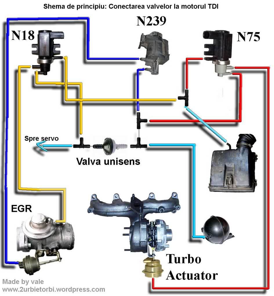

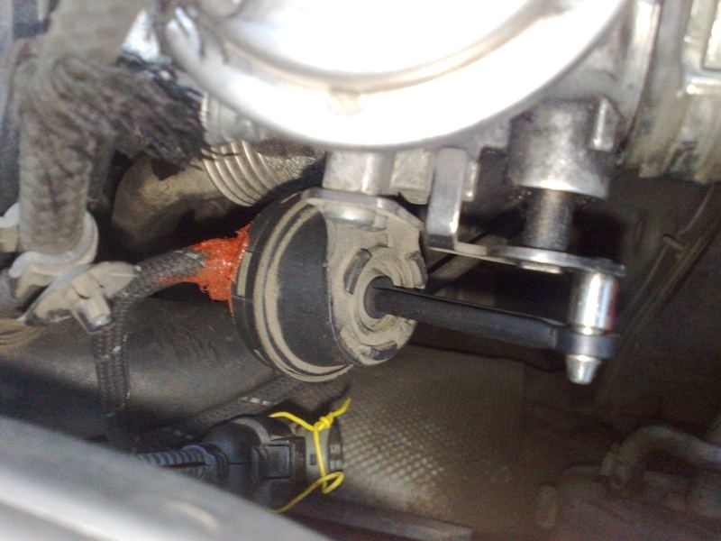

Daca scot furtunul de vacuum, la mine se opreste ff urat motorul .sacadat, bruscat. se zgaltaie din toate tampoanele
la golf 4 ALH si nu numai....

Eu am avut un furtun rupt care scapa vacuum foarte mult si nu reusea sa traga clapeta de shut off destul.Rezultatul era o oprire chiar violenta a motorului prin vibratii puternice resimtite atat in caroserie cat si la motor.Tu ai ALH deci supapa o ai situata ca in poza postata de colegul de mai sus.Pune pe cineva sa stea in masina cu motorul pornit si tu sa te uiti la supapa cum inchide atunci cand opreste motorul.Trebuie sa se inchida la maxim adica aceeasi cursa sa o faca ca atunci cand o actionezi cu mana.
