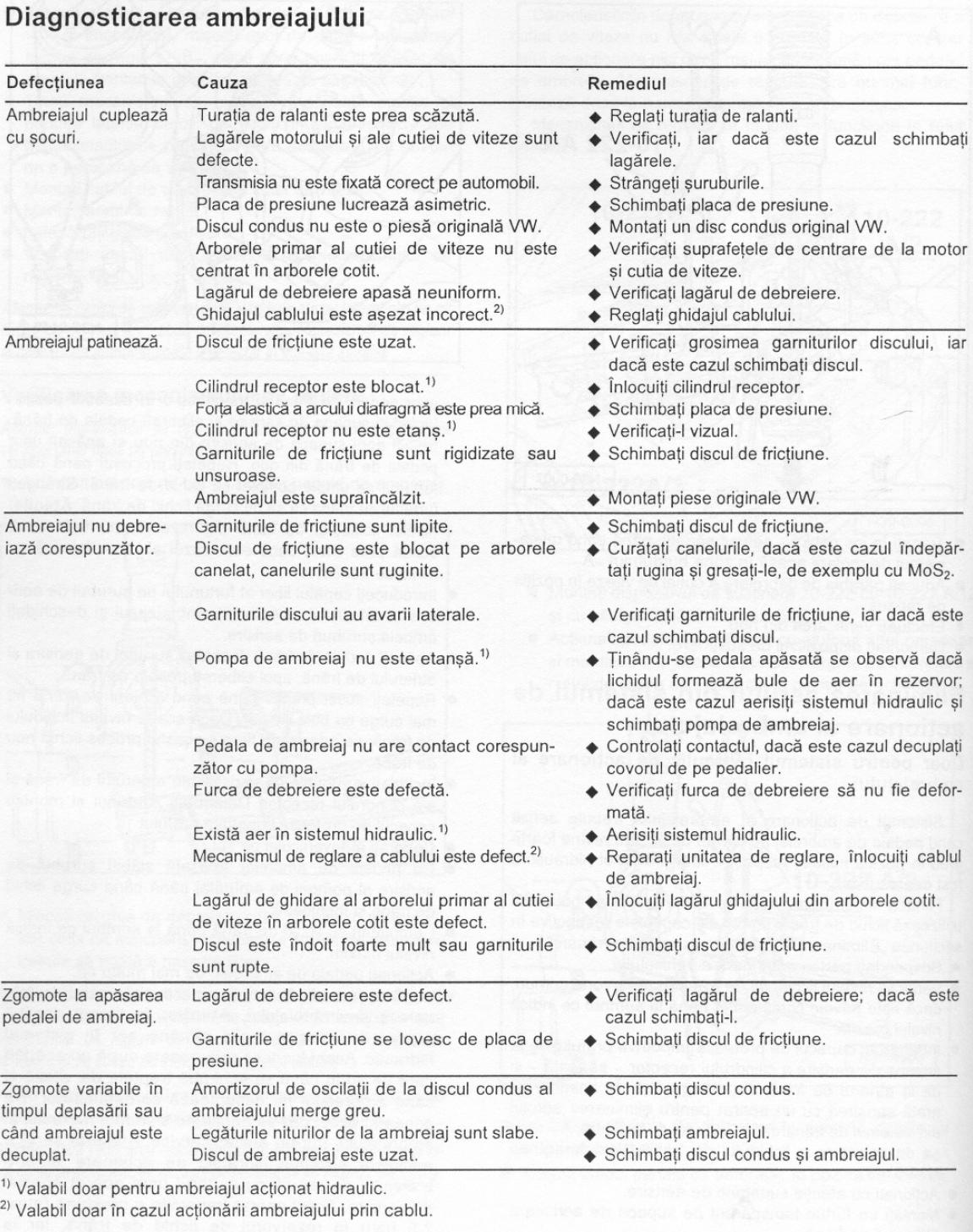

cam acestea sunt principalele manifestari ale unui ambreiaj defect precum si indicatii despre rezolvarea problemelor.
